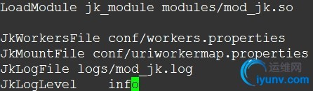

(1)修改apache配置文件httpd.conf,在最后加一行
(2)在conf文件夹下创建一个mod_jk.conf文件,文件内容如下

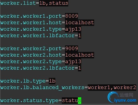

(3)在conf文件夹下创建workers.properties和uriworkermap.properties文件。workers.properties是
描述Tomcat实例的,uriworkermap.properties是描述请求映射关系的。

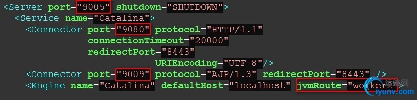

(4)配置Tomcat。将tomcat拷贝一份,这里把原先的tomcat叫做t1,拷贝后的tomcat叫做t2。由于是在同一台机器上,所以需要修改t2的一些端口设置。

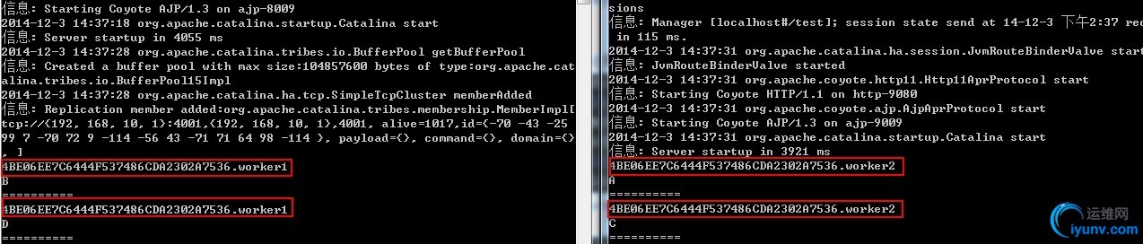

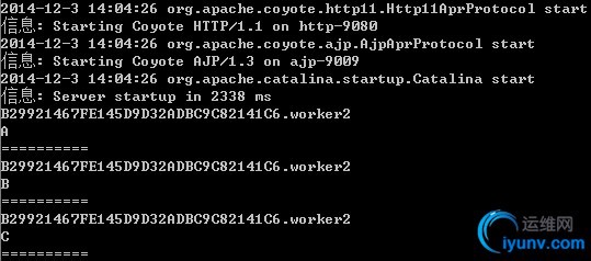

(6)首先启动两个tomcat,然后启动apache。
打开火狐浏览器,输入http://localhost/test
依次输入A,B, C提交,我们在9009端口的tomcat控制台看到

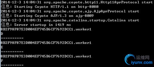

然后打开360浏览器,依次在文本框中输入D、E,F提交,在8009端口的控制台看到
疑问:为什么不是两个tomcat控制台交替输出A、B、C、E、F呢?
答:因为默认负载均衡器的sticky_session属性值为True,表示相同session的请求会派发到同一个tomcat实例进行处理。这里,我开了两个浏览器。

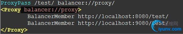

2、利用mod_proxy

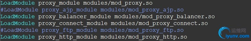

(1)取消httpd.conf文件中对mod_proxy的注释
wKiom1R-nwrwkVBUAAGwA4HW7pU407.jpg 这里,由于用的http,所以没有价值mod_proxy_ajp.so
(2)在httpd.conf最后增加如下配置
(3)启动tomcat,启动apache测试,不再赘述

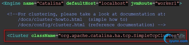

(2)修改tomcat配置文件server.xml,启动集群
这里只是简单的使用tomcat提供的默认的集群设置,这种方式适合于数量比较少的集群,因为默认的这种设置是只要session修改了,tomcat把这个session共享给集群内的所有节点,即使这个节点没有发布任何应用。
