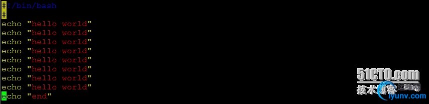

    流程控制语句之—顺序执行:顺序执行顾名思义,就是按照从前向后执行的方式,依次完成脚本的逐个语句。例如:

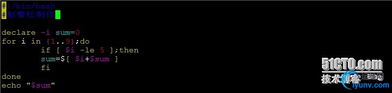

    if格式:if CONDITION; then  CMD ...; fi这是单分支的if语句,即条件满足就执行if中的语句,否则跳过。我们来个例子看一下:
分析一下:for 循环{1..9}。我们用一个单分支语句来条件判断,-le是一个整数测试条件,表示小于等于。我们这里是小于等于5的求和自然是15。对于条件执行语句的条件条件可分三类:(1) 整数测试;(2) 字符串测试;(3) 文件测试

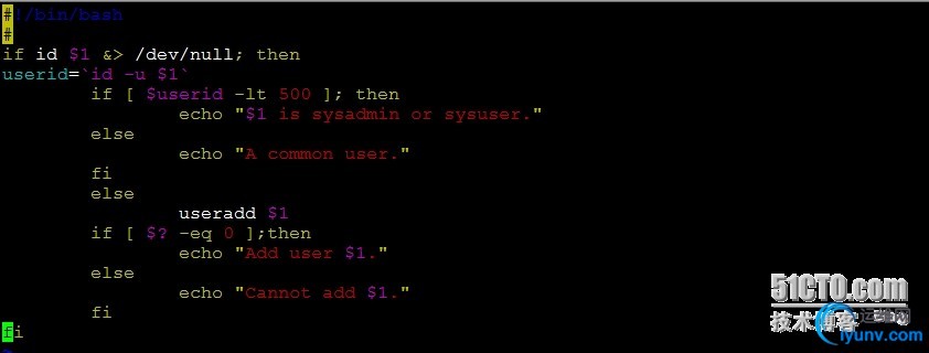

注意:这里else也可以没有,为了保持格式的统一建议保留。下面给个例子来熟悉下这个单分支和多分支用法。例如:我们要实现以下功能,给脚本传递一个用户名,如果用户存在则判断其id 是否小于500,如果小于500输出,该用户为系统用户。如果id 大于500,输出用户为普通用户。如果给的用户名不存在,我们给予添加该用户。对于这种题目我们可以先用自己的语言分析一下,先把框架理清楚再下手。
注意:这里使用了脚本传递参数,就涉及的到特殊变量了。那再来找找脚本中船用的特殊变量有那些。$*表示传递参数的列表,比如外面给了三个参数a,b,c 那么$*就表示{a b c}三个参数的集合。他可以直接用在循环中作为LIST,通常用于定义我们不知道的传递参数列表。$#  表示传递参数的个数,比如给脚本传递10个参数,$#就为10。$1...$n用于表示传递的第几个参数。例如$1表示传递的第一个参数。

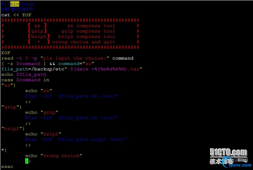

     下面我们就用case来实现以下功能。例如:我们使用tar工具把/etc目录备份至/backup目录中,名字为/backup/etc-日期时间.tar.{xz|bz2|gz};
        (1) 显示如下菜单
                        #       xz) xz compress tool          #
                        #        gzip) gzip compress tool      #
                        #        bzip2) bzip2 compress tool    #
                        #        *) wrong choice and quit      #
        (2) 根据用户选择的工具,执行相应操作;如果用户没有键入任何数据,则默认使用xz;
注意:[ -z $command ] && command="xz" 其实是另一中逻辑判断给条件添加逻辑操作符;而-z则表示判断文件是否为空。具体含义:如果命令为空,执行command="xz" 除此还有[ -z $command ] || command="xz" 它则表示如果command空为真,不执行command="xz" 。怎么样像不像一个双分支if语句。其实在脚本中这种用法代替if非常常见。除此种表示之外,还可以表示为:

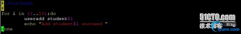

    for型循环格式:for VAR in LIST ; do  STATEMENT1 ...;  done。VAR是一个变量,表示LIST中的每一个。LIST是一个列表,LIST的个数决定循环的次数。do ...done 分表用来表示循环体的开始和结束。do ...done之间的部分表示循环体,就是每次循环都会执行的部分。我们来一简单的for循环语句来看一下具体的用法比如:我们给系统添加10个用户分别为:student1...student10.
wKioL1R_DVTBfeQpAACCM3lh52o180.jpg     分析:i变量代表1..10中的每一个数,LIST这里是用花括号{first..last}表示。中间两个点点不可丢掉呀。do表示满足条件开始进入循环,done是循环体的结束位置。那么我们这里来说一下循环的LIST列表的几种生成形式:

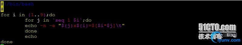

    for循环的嵌套:有时在循环时我们为了让问题简单的实现,需要使用使用双重或者多重循环。这样就必然会用到循环的嵌套。嵌套其实就是外循环循环一次,内循环循环一个周期的方式。比如我们来实现一个9*9乘法表看下效果。
wKiom1R_FHjxZYFjAACX_6BxaTI016.jpg     分析一下:外循环i{1..9}。按照我们说的思路,外循环变化一次,内循环循环一个周期。当i为1时 内循环循环一个周期。循环{1..$i}此时i为1, 实际就是1X1。当i=2时,内循环还是一个周期{1..$i}。此时就是1X1 1X2依次类推。然后只需要在每次i=j的时候换行就可以了,循环中的echo就是实现这一功能的。        表示退出一个制表符,用-e 来转义。还要注意的是,i ,j都为变量,为了保证输出本身字符时不会报错,均用花括号括起来了。

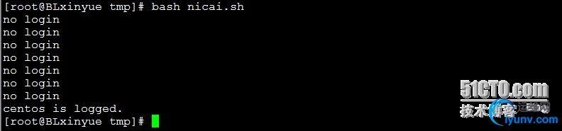

    while型循环格式:while true ;do ... done 这种循环表示当条件为真时开始循环。但是直的注意的是,while循环语句结构中条件判断一旦为真,就进入循环了。而且结构中并没有给予循环跳出条件,因此在写循环时,我们必须给出循环的跳出条件。具体如何实现:比如我们想监控当前登陆系统的一个叫centos的人,每5秒刷新一次。如果登陆就显示centos is logged on. 如果没登陆就显示no login.
#!/bin/bash
while true; do
who | grep "centos" &> /dev/null
if [ $? -eq 0 ];then
        break
fi
        sleep 5
echo "no login"
done
echo "centos is logged."

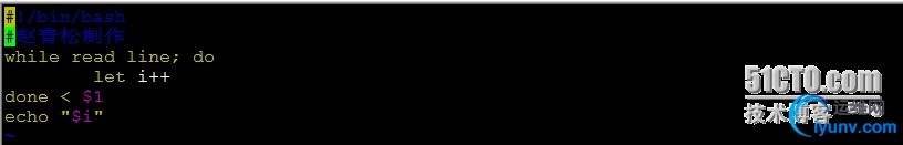

~ wKiom1R_UUjh0JwlAADE-CID6AQ166.jpg     除此while还可以用于遍历文本的每一行格式如下:while read line; do 循环体 ;done < /path/from/somefile 。按行读取done后面重定向到的文本。例如:我们随便给定一个文本文件,让while统计有多少行。
