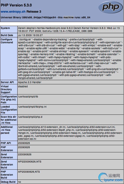

  为了检查 PHP 是否已安装以及版本是否合适,在 /Library/WebServer/Documents 文件夹中创建一个名为 phpinfo1.php 的文件。清单 1 展示了这个脚本文件的内容。本文中的所有脚本都在 下载 小节提供的压缩(ZIP)文件中,所以实际上不需要创建任何文件。
清单 1. phpinfo1.php
<?php
phpinfo();
  将该脚本文件放在 /Library/WebServer/Documents 文件夹中之后,访问 http://localhost/phpinfo1.php。应该可以看到类似图 1 的界面。这里可能需要用您主机的 IP 地址替换 URL 中的 “localhost”。
图 1. PHP V5.3.0 安装成功
