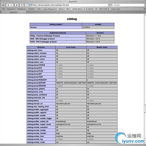

  要检验 Xdebug 扩展是否已经安装并启用,请重新启动 Web 服务器,然后用代码 <?php phpinfo(); ?> 创建简单的一行 PHP 应用程序。如果将浏览器指向文件 —— 如 http://localhost/phpinfo.php —— 并向下滚动,您应当会看到类似图 1 所示的内容。
图 1. 检验 Xdebug 扩展是否已经安装并运行
  注:如果您在 phpinfo() 的输出中没有看到 Xdebug 部分,则 Xdebug 装入失败。Apache 错误日志会列出原因。常见错误包括 zend_extension 的路径错误或者与其他扩展发生冲突。例如,如果需要使用 XCache 和 Xdebug,一定要先装入 XCache。但是,由于 Xdebug 适于在开发时使用并假定 xdebug.so 的路径正确,因此需要禁用其他扩展并重试。然后您可以重新启用扩展以执行其他测试,如缓存的效果。Xdebug 站点还有其他一些故障检修技巧。

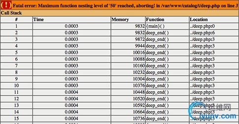

  如果应用程序使用递归 —— 例如,计算斐波纳契数列 —— 并且终端环境不正确,应用程序会运行很长一段时间后才用尽内存或超时。您可以设定 xdebug.max_nesting_level 参数来限定递归深度。例如,xdebug.max_nesting_level = 50 将把递归深度限定为 50 次嵌套调用,然后将强制终止应用程序。下面演示一下,在启用 Xdebug 的状态下运行下列代码:
清单 2. 限制递归
<?php
function deep_end( ) {
deep_end();
deep_end();
  函数 deep_end() 将逐行进行到最底部。Xdebug 将在 49 次函数调用后介入并得到图 2(顺便说一句,main() 的初始调用用于启动程序计数作为第 1 次调用)。
图 2. 如果调用堆栈超出限制,Xdebug 将终止执行
  如果应用程序大量使用递归隔离并解决较大的问题,则需要把深度相应地设定得 “更低”。否则,将 xdebug.max_nesting_level 设为较小的值,这样可以更快速地捕捉失控的函数调用序列。

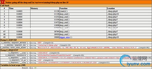

  如果运行这段新代码,您应当会看到大量信息,如下所示:
图 3. 出错时超全局变量、堆栈和局部变量的转储
  传递给 trigger_error 的消息文本显示在顶部。底部是受请求的 $_SERVER 元素列表和已经定义的 $_REQUEST 元素列表。最底部是 #48 范围中的变量列表,这是根据清单对 deep_end() 进行的调用。在调用中,$count 是整数 48。当此 Xdebug 配置就绪后,您现在有更多的线索可以跟踪犯罪者。

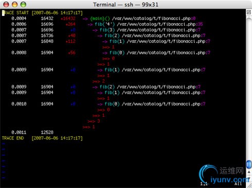

  在这里,main() 将调用 phpinfo(),后者将返回 TRUE。当 main() 退出时,它将返回 1。接下来,将浏览器指向 “最复杂的内容” 或系统中的其他某个 PHP 应用程序以生成更详细的跟踪。
  清单 10 显示了在计算第四个斐波纳契数列时上一篇文章中的 PHP Fibonacci 生成器的跟踪:
清单 10. PHP Fibonacci 生成器跟踪
TRACE START [2007-06-06 14:17:17]
0.0004      16432   +16432   -> {main}() /var/www/catalog/t/fibonacci.php:0
0.0006      16696     +264     -> fib('4') /var/www/catalog/t/fibonacci.php:35
0.0007      16696       +0       -> fib(3) /var/www/catalog/t/fibonacci.php:7
0.0007      16736      +40         -> fib(2) /var/www/catalog/t/fibonacci.php:7
0.0007      16848     +112           -> fib(1) /var/www/catalog/t/fibonacci.php:7
>=> 1
0.0008      16904      +56           -> fib(0) /var/www/catalog/t/fibonacci.php:7
>=> 0
>=> 1
0.0009      16904       +0         -> fib(1) /var/www/catalog/t/fibonacci.php:7
>=> 1
>=> 2
0.0009      16904       +0       -> fib(2) /var/www/catalog/t/fibonacci.php:7
>=> 1
0.0010      16904       +0         -> fib(0) /var/www/catalog/t/fibonacci.php:7
>=> 0
>=> 1
>=> 3
>=> 1
0.0011      12528
TRACE END   [2007-06-06 14:17:17]
  第一列显示时间,第二列是累计的内存使用量,第三列是增加的内存使用量,而第四列显示函数调用,包括参数。
  标有 >=> 的行显示每个函数的返回值(查找相应的缩进 -> 将调用与其返回值匹配起来)。此外,最后的 >=> 1 是 main() 的返回值。
  如果使用 vim,Xdebug 的创造者 Derick Rethans 提供了专门针对 Xdebug 跟踪的一组语法加亮提示。提示包含在 Xdebug 源代码包内的 xt.vim 文件中。对于最近的 Linux 发行版,只需将 xt.vim 复制到 $VIMRUNTIME/syntax/xt.vim 中,然后运行 vim tracefile.xt。图 4 显示了 vim 中加亮的 Fibonacci 跟踪。
图 4. Xdebug 跟踪的 vim 语法文件将使您可以轻松地进行分析
