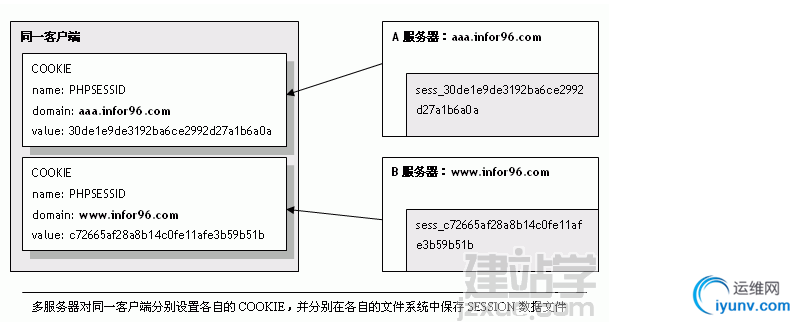

  通过了解 SESSION 的工作原理,我们可以发现,在默认情况下,各个服务器会各自分别对同一个客户端产生 SESSION ID,如对于同一个用户浏览器,A 服务器产生的 SESSION ID 是 30de1e9de3192ba6ce2992d27a1b6a0a,而 B 服务器生成的则是 c72665af28a8b14c0fe11afe3b59b51b。另外,PHP 的 SESSION 数据都是分别保存在本服务器的文件系统中。如下图所示:

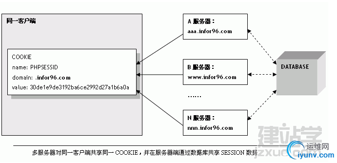

  第二个目标的实现可以使用文件共享方式,如 NFS 方式,但设置、操作上有些复杂。我们可以参考先前所说的统一用户系统的方式,即使用数据库来保存 SESSION 数据,这样各个服务器就可以方便地访问同一个数据源,获取相同的 SESSION 数据了。
  解决办法如下图所示:
