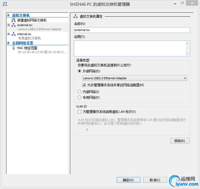

为boot2docker虚拟机创建外部交换。

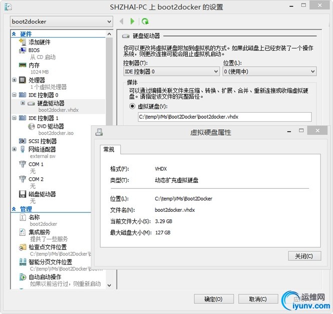

创建动态虚拟机磁盘

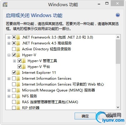

另外如果想直接运行VirtualBox的环境而不是Hyper-V,那么就一定要禁用Hyper-V的服务;否则启动boot2docker的Virutalbox会一直提示你没有启用VT-X,明明已经在Bios里面启用不是吗?所以,一种方法关闭Hyper-V的服务;这种方式比较简单但是每次切换都要重新启动也挺麻烦的。
还有一种更直接的方法是引导Windows 8.1的时候直接进入不启用Hyper-V hypervisor的环境,这样切换起来相对比较简单也不用每次都改。
