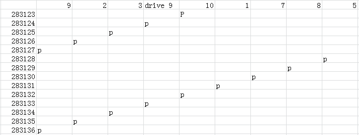

3.3判断RAID-5成员盘盘序    按照1024扇区分割,使一个记录为一个条带的大小,如图5所示。并且9块盘跳到同一记录283123。
图5
    当9块盘都定位到同一位置时,通过对比可以判断校验区的走向,继而判断整个RAID-5的走向。之前已经判断出9号盘是第一块盘了,把9号盘放在第一个位置,接着就可以判断走向了,结果如图6所示(drive9是第4块盘)。确定RAID-5为左走向,盘序为9,2,3,4,10,1,7,8,5。

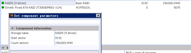

    点击Build进行重组。组好后,由于数据从1024*8=8192个扇区开始,若专业恢复工具没有跳转到此扇区的功能,那么刚组好的RAID必须和一个文件再进行一次Build重组操作。RAID的起始扇区(Start sectors)选择8192,这个文件可以任意选择起始扇区和大小大小(Count sectors),如图8和图9所示,图10是组好的RAID-5。
