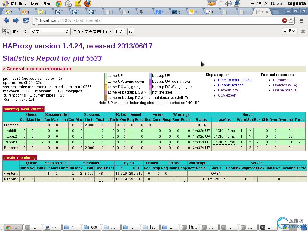

       好了到这里就将rabbitmq集群的haproxy配置文件写好了,下面我们来启动haproxy:引用
       # /opt/haproxy-1.4.24/haproxy -f /opt/haproxy-1.4.24/conf/haproxy-rabbitmq.conf
       最后我们打开http://localhost:8100/rabbitmq-stats,看一下监控页面,如果显示出正常就表明已经将HAProxy负载均衡配置好了!
       我们做一个测试,如果将rabbit3这个rabbitmq停掉,那么在HAProxy监控页面就会江浙一变化显示出来,rabbit3这一行就会显示“棕红色”:
