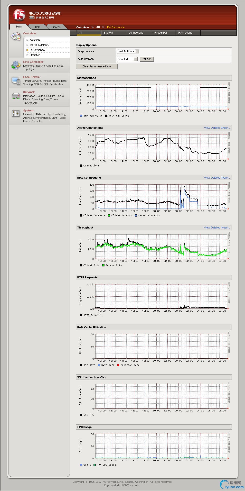

电信100M带宽,理论值80M,目前值60M,还有20M即达到流量顶峰。
峰时10:00-11:00,13:00-14:00,20:00-21:00

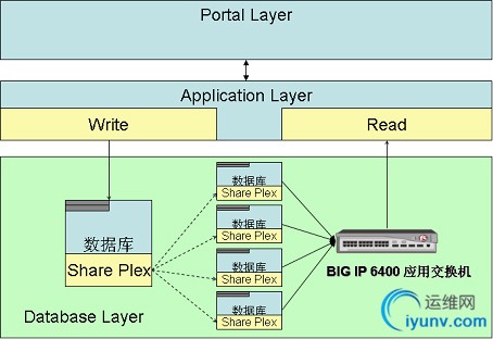

  针对eBay数据库服务器负载均衡的需求特点,eBay考虑了三种主要解决方案。1) 将数据库垂直分割,划分成多层数据库处理,减轻原来单层数据库处理数据而形成的瓶颈与可用性问题。但问题:这种方案很难部署,而且也没有从根本上解决单点故障问题。2)采用Oracle OPS/RAC机群解决方案。问题:要求给便数据库编程代码,非常难以管理与维护。3)采用F5 与SharePlex 联合解决方案。其优点是:简单管理,不需要改变整个体系结构。
  在最初,eBay采用Oracle OPS/RAC解决问题。但是后来经过充分论证和探讨,最终eBay采用了基于F5/SharePlex的解决方案。F5解决方案是应用类似OPS/RAC,但是却相对简单的f5的解决方案,不用改变数据库体系结构,管理和维护简单得多。F5解决方案得主要思路是,通过应用将数据库“读与查询”的操作与”写和更新”的操作导向到分开的 “逻辑” 数据库,这些数据库服务器都单独配备数据存储,而没有采用共享存储的方式!这样,F5 应用交换机 动态的将所有的数据库”读与查询”请求导向到查询数据库服务器群中,并智能负载均衡到最佳的数据库服务器上。所有的”写和更新”请求都指向到一个单一的数据库服务器上,由SeharePlex动态实时将数据记录复制到”读与查询”数据库服务器群的数据库中。
  这样,一方面,数据库服务器群被F5应用交换机虚拟化和集群,变成了一个“池”;另一方面,“读与查询”的操作,可以根据需要,选择更高效率得数据库服务器,从而使“读与查询”的操作压力得到解决。同时,随着业务的增长,还可以随时根据客户业务的压力在线扩展新的服务器在这个群之中。由于根据以上分析,数据库读写的比例超过260倍,采用这样的方法,有效解决了数据库性能和高可用性要求。
  采用F5/Share Plex 解决方案示意图

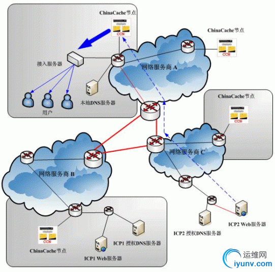

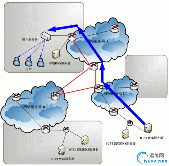

先,让我们来看一下传统的Internet网络的基本结构和数据传输情况,如下图1-1所示。
图1-1 Internet 网络基本结构及数据传输方式
· 根据传统的网络结构,用户的访问流程基本如下:
  a) 用户在自己的浏览器中输入要访问的网站的域名;
  b) 浏览器向本地DNS请求对该域名的解析;
  c) 本地DNS将请求发到网站授权的DNS服务器;
  d) 授权DNS将服务器的IP地址作为解析结果送给本地DNS,
  e) 本地DNS将解析结果返还给用户,同时将该解析结果保存在自己的缓存中,直到相应的TTL(生存周期)过期,才再向网站的授权DNS请求解析。
  f) 用户在得到IP地址后,向该地址所指向的网站的服务器进行访问。
· 上述传统的访问模式存在着如下几个严重影响互联网用户的访问效率和质量的环节:
  首先,传统的DNS解析过程在将网站主机域名转换为IP地址时,并不预先判断该服务器是否正常工作;即使该服务器已经宕机不能提供服务了,用户的请求仍将被发往这台服务器,造成服务的中断。
  其次,互联网从诞生的第一天起,就缺乏一个专门的中央管理结构,也缺乏统一的产品和技术标准 。这一点曾是互联网得以迅速发展的优势。但是,随着互联网的规模越来越大,这一点造成了众多不同网络结构并存的局面。不同网络间的兼容以及不同网络运营商/ISP之间的传输瓶颈等问题使得数据的流通受到限制。据统计,现有互联网上的平均传输速率不高于30Kbps。
  另外,现有的互联网以数据包传输为基础,任何一个数据包的丢失或出错都必须重新发送,而平均一个重传过程需要3秒钟,从而导致延迟 。并且现有的HTTP协议也有诱发延迟的因素,据调查,完整下载一个网页,需要在用户和服务器之间往返20~100次。 最 后,现有的路由技术以路由器工作状态的历史数据为依据来确定当前数据包的传输路径,无法真实反应当前的路由和网络连接状况。这往往会导致数据传输所经过的 路径并不是当前的最佳路径。而且,众多的路由器和交换机不但使数据传输的时间延迟增大,还会增加出错的几率,因为任何一个路由器出现问题都会影响到整个传 输过程。
· ChinaCache CDN 工作原理示意图:
· ChinaCache CDN 对网络的优化作用:
ChinaCache CDN系统通过在精心挑选的网络各处放置节点服务器,从而将网站的内容放置到离用户最近的地方,避免了上述影响互联网传输性能的“第一公里”和“网间互联 瓶颈”等各个环节,为改善中国的互联网环境、解决网站的服务质量和提高用户的上网速度提供了有效的解决方案。

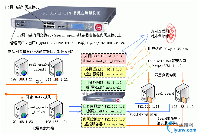

  前言:最近一直在对比测试F5 BIG-IP和Citrix NetScaler负载均衡器的各项性能,于是写下此篇文章,记录F5 BIG-IP的常见应用配置方法。
   目前,许多厂商推出了专用于平衡服务器负载的负载均衡器,如F5 Network公司的BIG-IP,Citrix公司的NetScaler。F5 BIG-IP LTM 的官方名称叫做本地流量管理器,可以做4-7层负载均衡,具有负载均衡、应用交换、会话交换、状态监控、智能网络地址转换、通用持续性、响应错误处理、 IPv6网关、高级路由、智能端口镜像、SSL加速、智能HTTP压缩、TCP优化、第7层速率整形、内容缓冲、内容转换、连接加速、高速缓存、 Cookie加密、选择性内容加密、应用攻击过滤、拒绝服务(DoS)攻击和SYN Flood保护、防火墙—包过滤、包消毒等功能。
  以下是F5 BIG-IP用作HTTP负载均衡器的主要功能:
  ①、F5 BIG-IP提供12种灵活的算法将所有流量均衡的分配到各个服务器,而面对用户,只是一台虚拟服务器。
   ②、F5 BIG-IP可以确认应用程序能否对请求返回对应的数据。假如F5 BIG-IP后面的某一台服务器发生服务停止、死机等故障,F5会检查出来并将该服务器标识为宕机,从而不将用户的访问请求传送到该台发生故障的服务器 上。这样,只要其它的服务器正常,用户的访问就不会受到影响。宕机一旦修复,F5 BIG-IP就会自动查证应用已能对客户请求作出正确响应并恢复向该服务器传送。
  ③、F5 BIG-IP具有动态Session的会话保持功能。
  ④、F5 BIG-IP的iRules功能可以做HTTP内容过滤,根据不同的域名、URL,将访问请求传送到不同的服务器。
  下面,结合实例,配置F5 BIG-IP LTM v9.x:
   ①、如图,假设域名blog.s135.com被解析到F5的外网/公网虚拟IP:61.1.1.3(vs_squid),该虚拟IP下有一个服务器池 (pool_squid),该服务器池下包含两台真实的Squid服务器(192.168.1.11和192.168.1.12)。
  ②、如果 Squid缓存未命中,则会请求F5的内网虚拟IP:192.168.1.3(vs_apache),该虚拟IP下有一个默认服务器池 (pool_apache_default),该服务器池下包含两台真实的Apache服务器(192.168.1.21和192.168.1.22), 当该虚拟IP匹配iRules规则时,则会访问另外一个服务器池(pool_apache_irules),该服务器池下同样包含两台真实的Apache 服务器(192.168.1.23和192.168.1.24)。
  ③、另外,所有真实服务器的默认网关指向F5的自身内网IP,即192.168.1.2。
  ④、所有的真实服务器通过SNAT IP地址61.1.1.4访问互联网。
  详细配置步骤:

  2、以“七层”负载均衡模式创建Apache虚拟服务器:vs_apache
  在“Local Traffic→Virtual Servers”页面点击“create”按钮:
  ⑴、General Properties大类下:
  ①、Name栏填写:vs_apache(填一个英文名称)
  ②、Destination栏:选择Host,填写Apache服务器的内网虚拟IP(Virtual IP,简称VIP):192.168.1.3
  ③、Service Port栏填写:80
  ⑵、Configuration大类下:
  Configuration栏选择: Advanced(选择高级模式,这一步很重要)
  ①、Type栏选择:Standard(标准模式,即七层负载均衡模式)
  ②、HTTP Profile栏选择:profile_http(注意:此项为None时,不能使用iRules规则,因此必须选一个。在此选择第六步创建的profile_http)
  ③、SNAT Pool栏选择:Auto Map(注意:在本文的架构中必须选择,原因如下)
   说明:当其中的一台Squid服务器“192.168.1.11”缓存未命中时,会去访问虚拟IP“192.168.1.3”。如果SNAT Pool选择默认值None,虚拟IP“192.168.1.3”后端的Apache服务器,看到的将是Squid服务器的真实 IP“192.168.1.11”。由于Squid和Apache服务器的IP地址属于在同一网段,Apache服务器将无需经过F5网关 “192.168.1.2”,直接通过交换机回包给Squid服务器“192.168.1.11”,这样虚拟IP“192.168.1.3”就会收不到回 包信息,HTTP请求无法完成。因此,需要选择Auto Map,进行地址转换,让后端Apache服务器看到的是F5的自身内网IP,回包给F5。
  ⑶、Resources大类下:
  ①、iRules栏:将Available列的“irules_apache”拉到Enabled列。
  ②、Default Pool栏选择:pool_apache_default
  ⑷、Apache虚拟服务器──vs_apache创建完成后,如需进行修改,在以下两个配置页完成:
  ★修改虚拟服务器演示页面1: http://blog.s135.com/book/f5/vs_properties.htm
  ★修改虚拟服务器演示页面2: http://blog.s135.com/book/f5/vs_resources.htm
