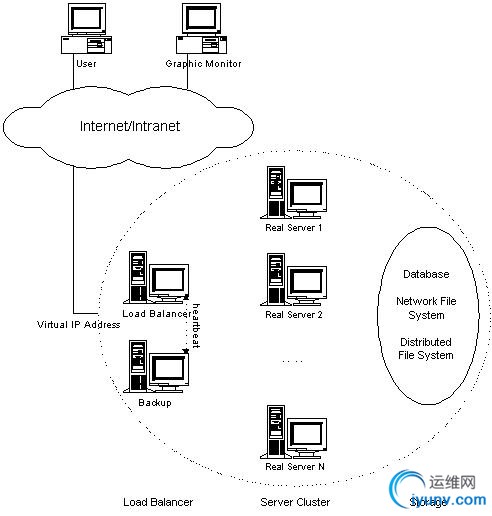

LVS集群采用IP负载均衡技术和基于内容请求分发技术。调度器具有很好的吞吐率,将请求均衡地转移到不同的服务器上执行,且调度器自动屏蔽掉服务器的故障,从而将一组服务器构成一个高性能的、高可用的虚拟服务器。整个服务器集群的结构对客户是透明的,而且无需修改客户端和服务器端的程序。
图1:LVS集群的体系结构<!---->  为此,在设计时需要考虑系统的透明性、可伸缩性、高可用性和易管理性。一般来说,LVS集群采用三层结构,其体系结构如图1所示,三层主要组成部分为:
  • 负载调度器(load balancer),它是整个集群对外面的前端机,负责将客户的请求发送到一组服务器上执行,而客户认为服务是来自一个IP地址(我们可称之为虚拟IP地址)上的。
  • 服务器池(server pool),是一组真正执行客户请求的服务器,执行的服务有WEB、MAIL、FTP和DNS等。
  • 共享存储(shared storage),它为服务器池提供一个共享的存储区,这样很容易使得服务器池拥有相同的内容,提供相同的服务。
  调度器是服务器集群系统的唯一入口点(Single EntryPoint),它可以采用IP负载均衡技术、基于内容请求分发技术或者两者相结合。在IP负载均衡技术中,需要服务器池拥有相同的内容提供相同的服务。当客户请求到达时,调度器只根据服务器负载情况和设定的调度算法从服务器池中选出一个服务器,将该请求转发到选出的服务器,并记录这个调度;当这个请求的其他报文到达,也会被转发到前面选出的服务器。在基于内容请求分发技术中,服务器可以提供不同的服务,当客户请求到达时,调度器可根据请求的内容选择服务器执行请求。因为所有的操作都是在Linux操作系统核心空间中将完成的,它的调度开销很小,所以它具有很高的吞吐率。
  服务器池的结点数目是可变的。当整个系统收到的负载超过目前所有结点的处理能力时,可以在服务器池中增加服务器来满足不断增长的请求负载。对大多数网络服务来说,请求间不存在很强的相关性,请求可以在不同的结点上并行执行,所以整个系统的性能基本上可以随着服务器池的结点数目增加而线性增长。
  共享存储通常是数据库、网络文件系统或者分布式文件系统。服务器结点需要动态更新的数据一般存储在数据库系统中,同时数据库会保证并发访问时数据的一致性。静态的数据可以存储在网络文件系统(如NFS/CIFS)中,但网络文件系统的伸缩能力有限,一般来说,NFS/CIFS服务器只能支持3~6个繁忙的服务器结点。对于规模较大的集群系统,可以考虑用分布式文件系统,如AFS[1]、GFS[2.3]、Coda[4]和Intermezzo[5]等。分布式文件系统可为各服务器提供共享的存储区,它们访问分布式文件系统就像访问本地文件系统一样,同时分布式文件系统可提供良好的伸缩性和可用性。此外,当不同服务器上的应用程序同时读写访问分布式文件系统上同一资源时,应用程序的访问冲突需要消解才能使得资源处于一致状态。这需要一个分布式锁管理器(Distributed LockManager),它可能是分布式文件系统内部提供的,也可能是外部的。开发者在写应用程序时,可以使用分布式锁管理器来保证应用程序在不同结点上并发访问的一致性。
  负载调度器、服务器池和共享存储系统通过高速网络相连接,如100Mbps交换网络、Myrinet和Gigabit网络等。使用高速的网络,主要为避免当系统规模扩大时互联网络成为整个系统的瓶颈。
  Graphic Monitor是为系统管理员提供整个集群系统的监视器,它可以监视系统的状态。GraphicMonitor是基于浏览器的,所以无论管理员在本地还是异地都可以监测系统的状况。为了安全的原因,浏览器要通过HTTPS(SecureHTTP)协议和身份认证后,才能进行系统监测,并进行系统的配置和管理。

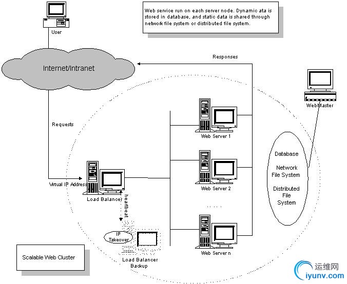

  基于LVS的Web集群的体系结构如图2所示:第一层是负载调度器,一般采用IP负载均衡技术,可以使得整个系统有较高的吞吐率;第二层是Web服务器池,在每个结点上可以分别运行HTTP服务或HTTPS服务、或者两者都运行;第三层是共享存储,它可以是数据库,可以是网络文件系统或分布式文件系统,或者是三者的混合。集群中各结点是通过高速网络相连接的。<!---->
图2:基于LVS的Web集群<!---->  对于动态页面(如PHP、JSP和ASP等),需要访问的动态数据一般存储在数据库服务器中。数据库服务运行在独立的服务器上,为所有Web服务器共享。无论同一Web服务器上多个动态页面访问同一数据,还是不同Web服务器上多个动态页面访问同一数据,数据库服务器有锁机制使得这些访问有序地进行,从而保证数据的一致性。
  对于静态的页面和文件(如HTML文档和图片等),可以存储在网络文件系统或者分布式文件系统中。至于选择哪一种,看系统的规模和需求而定。通过共享的网络文件系统或者分布式文件系统,Webmaster可以看到统一的文档存储空间,维护和更新页面比较方便,对共享存储中页面的修改对所有的服务器都有效。
  在这种结构下,当所有服务器结点超载时,管理员可以很快地加入新的服务器结点来处理请求,而无需将Web文档等复制到结点的本地硬盘上。
  有些Web服务可能用到HTTP Cookie,它是将数据存储在客户的浏览器来追踪和标识客户的机制。使用HTTPCookie后,来同一客户的不同连接存在相关性,这些连接必须被发送到同一Web服务器。一些Web服务使用安全的HTTPS协议,它是HTTP协议加SSL(Secure SocketLayer)协议。另有些Web服务可能使用安全的HTTPS协议,它是HTTP协议加SSL协议。当客户访问HTTPS服务(HTTPS的缺省端口为443)时,会先建立一个SSL连接,来交换对称公钥加密的证书并协商一个SSL Key,来加密以后的会话。在SSLKey的生命周期内,后续的所有HTTPS连接都使用这个SSLKey,所以同一客户的不同HTTPS连接也存在相关性。针对这些需要,IPVS调度器提供了持久服务的功能,它可以使得在设定的时间内,来自同一IP地址的不同连接会被发送到集群中同一个服务器结点,可以很好地解决客户连接的相关性问题。

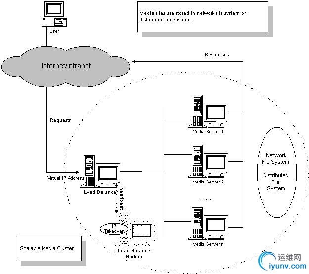

  基于LVS的媒体集群的体系结构如图3所示:第一层是负载调度器,一般采用IP负载均衡技术,可以使得整个系统有较高的吞吐率;第二层是Web服务器池,在每个结点上可以运行相应的媒体服务;第三层是共享存储,通过网络文件系统/分布式文件系统存储媒体节目。集群中各结点是通过高速网络相连接。<!---->
图3:基于LVS的媒体集群<!---->  IPVS负载调度器一般使用直接路由方法(即VS/DR方法,将在以后文章中详细叙述),来架构媒体集群系统。调度器将媒体服务请求较均衡地分发到各个服务器上,而媒体服务器将响应数据直接返回给客户,这样可以使得整个媒体集群系统具有很好的伸缩性。
  媒体服务器可以运行各种媒体服务软件。目前,LVS集群对于Real Media、Windows Media和AppleQuicktime媒体服务都有很好的支持,都有真实的系统在运行。一般来说,流媒体服务都会使用一个TCP连接(如RTSP协议:Real-TimeStreamingProtocol)进行带宽的协商和流速的控制,通过UDP将流数据返回客户。这里,IPVS调度器提供功能将TCP和UDP集中考虑,保证来自同一客户的媒体TCP和UDP连接会被转发到集群中同一台媒体服务器,使得媒体服务准确无误地进行。
  共享存储是媒体集群系统中最关键的问题,因为媒体文件往往非常大(一部片子需要几百兆到几千兆的存储空间),这对存储的容量和读的速度有较高的要求。对于规模较小的媒体集群系统,例如有3至6个媒体服务器结点,存储系统可以考虑用带千兆网卡的Linux服务器,使用软件RAID和日志型文件系统,再运行内核的NFS服务,会有不错的效果。对于规模较大的媒体集群系统,最好选择对文件分段(FileStripping)存储和文件缓存有较好支持的分布式文件系统;媒体文件分段存储在分布式文件系统的多个存储结点上,可以提高文件系统的性能和存储结点间的负载均衡;媒体文件在媒体服务器上自动地被缓存,可提高文件的访问速度。否则,可以考虑自己在媒体服务器上开发相应的工具,如缓存工具能定时地统计出最近的热点媒体文件,将热点文件复制到本地硬盘上,并替换缓存中的非热点文件,最后通知其他媒体服务器结点它所缓存的媒体文件以及负载情况;在媒体服务器上有应用层调度工具,它收到客户的媒体服务请求,若所请求的媒体文件缓存在本地硬盘上,则直接转给本地媒体服务进程服务,否则先考虑该文件是否被其他媒体服务器缓存;如该文件被其他服务器缓存并且该服务器不忙,则将请求转给该服务器上的媒体服务进程处理,否则直接转给本地媒体服务进程,从后端的共享存储中读出媒体文件。
  共享存储的好处是媒体文件的管理人员看到统一的存储空间,使得媒体文件维护工作比较方便。当客户访问不断增加使得整个系统超载时,管理员可以很快地加入新的媒体服务器结点来处理请求。
  Real公司以其高压缩比的音频视频格式、Real媒体服务器和媒体播放器RealPlayer而闻名。Real公司正在使用以上结构将由20多台服务器组成的LVS可伸缩Web和媒体集群,为其全球用户提供Web和音频视频服务。Real公司的高级技术主管声称LVS击败所有他们尝试过的商品化负载均衡产品[7]。

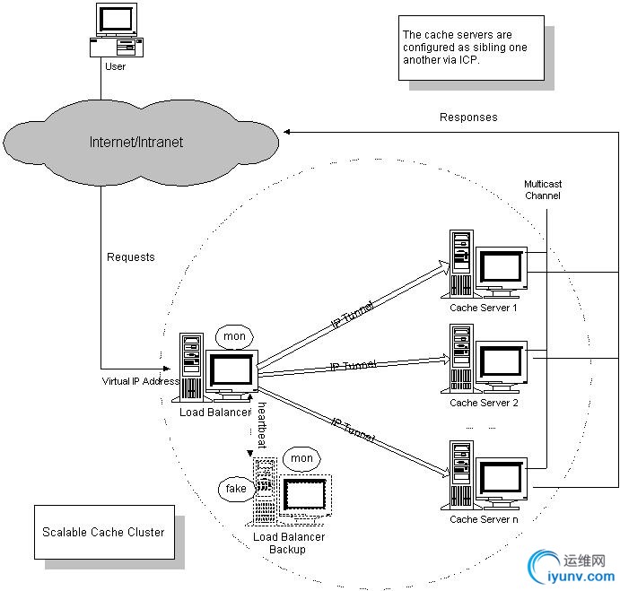

  基于LVS的Cache集群的体系结构如图4所示:第一层是负载调度器,一般采用IP负载均衡技术,可以使得整个系统有较高的吞吐率;第二层是Cache服务器池,一般Cache服务器放置在接近主干Internet连接处,它们可以分布在不同的网络中。调度器可以有多个,放在离客户接近的地方。<!---->
图4:基于LVS的Cache集群<!---->  IPVS负载调度器一般使用IP隧道方法(即VS/TUN方法,将在以后文章中详细叙述),来架构Cache集群系统,因为Cache服务器可能被放置不同的地方(例如在接近主干Internet连接处),而调度器与Cache服务器池可能不在同一个物理网络中。采用VS/TUN方法,调度器只调度WebCache请求,而Cache服务器将响应数据直接返回给客户。在请求对象不能在本地命中的情况下,Cache服务器要向源服务器发请求,将结果取回,最后将结果返回给客户;若采用NAT技术的商品化调度器,需要四次进出调度器,完成这个请求。而用VS/TUN方法(或者VS/DR方法),调度器只调度一次请求,其他三次都由Cache服务器直接访问Internet完成。所以,这种方法对Cache集群系统特别有效。
  Cache服务器采用本地硬盘来存储可缓存的对象,因为存储可缓存的对象是写操作,且占有一定的比例,通过本地硬盘可以提高I/O的访问速度。Cache服务器间有专用的多播通道(Multicast Channel),通过ICP协议(Internet CacheProtocol)来交互信息。当一台Cache服务器在本地硬盘中未命中当前请求时,它可以通过ICP查询其他Cache服务器是否有请求对象的副本,若存在,则从邻近的Cache服务器取该对象的副本,这样可以进一步提高Cache服务的命中率。
  为150多所大学和地区服务的英国国家JANET WebCache网在1999年11月用以上LVS结构实现可伸缩的Cache集群[8],只用了原有50多台相互独立Cache服务器的一半,用户反映网络速度跟夏天一样快(学生放暑假)。可见,通过负载调度可以摸平单台服务器访问的毛刺(Burst),提高整个系统的资源利用率。

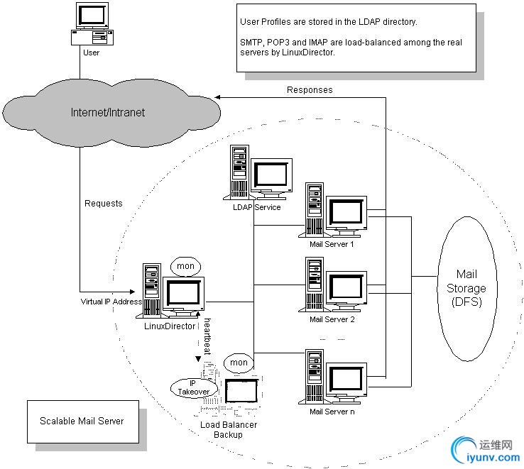

图5:基于LVS的可伸缩邮件集群<!---->  可以利用LVS框架实现高可伸缩、高可用的邮件服务系统。它的体系结构如图5所示:在前端是一个采用IP负载均衡技术的负载调度器;第二层是服务器池,有LDAP(Light-weight Directory AccessProtocol)服务器和一组邮件服务器。第三层是数据存储,通过分布式文件系统来存储用户的邮件。集群中各结点是通过高速网络相连接。
  用户的信息如用户名、口令、主目录和邮件容量限额等存储在LDAP服务器中,可以通过HTTPS让管理员进行用户管理。在各个邮件服务器上运行SMTP(Simple Mail Transfer Protocol)、POP3(Post Office Protocolversion 3)、IMAP4(Internet Message Access Protocol version4)和HTTP/HTTPS服务。SMTP接受和转发用户的邮件,SMTP服务进程查询LDAP服务器获得用户信息,再存储邮件。POP3和IMAP4通过LDAP服务器获得用户信息,口令验证后,处理用户的邮件访问请求。这里,需要有机制避免不同服务器上的SMTP、POP3和IMAP4服务进程对用户邮件的读写冲突。HTTP/HTTPS服务是让用户通过浏览器可以访问邮件。
  IPVS调度器将SMTP、POP3、IMAP4和HTTP/HTTPS请求流负载较均衡地分发到各邮件服务器上,从上面各服务的处理流程来看,不管请求被发送到哪一台邮件服务器处理,其结果是一样的。这里,将SMTP、POP3、IMAP4和HTTP/HTTPS运行在各个邮件服务器上进行集中调度,有利于提高整个系统的资源利用率。
  系统中可能的瓶颈是LDAP服务器,对LDAP服务中B+树的参数进行优化,再结合高端的服务器,可以获得较高的性能。若分布式文件系统没有多个存储结点间的负载均衡机制,则需要相应的邮件迁移机制来避免邮件访问的倾斜。
  这样,这个集群系统对用户来说就像一个高性能、高可靠的邮件服务器(例如上海电信只要用一个邮件域名public.sta.net.cn就可以)。当邮件用户不断增长时,只要在集群中增加服务器结点和存储结点。用户信息的集中存储使得用户管理变得容易,且集群系统有利于提高资源利用率。
