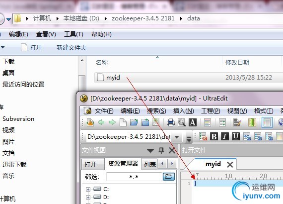

步骤三:
  因为是集群,所以要指定zookeeper的序列编号, 这个很关键,否则启动将失败,打开data目录“[size=1em]D:/zookeeper-3.4.5 2181/data[size=1em]”,在其目录中建立文件  "myid" (无类型);打开(尽量使用UE打开),写入值 1 (如果是2182的写入2,2183写入3,这个值其实是跟zoo.cfg中的[size=1em]server.1 后面的 .1相匹配的。[size=1em])如下图:
  [size=1em]
步骤四:
       跟步骤二一样,分别在 2182和2183 3个ZK上添加配置文件,并且根据端口不一样配置不同的端口信息,[size=1em]此处要注意,ZK的数据目录是各自维护的, 别黏贴复制错了!!要记得改!
同样在每个目录下都要有 myid文件,  2182的myid值为2,2183的值为3, 这个值其实是对应zoo.cfg文件中[size=1em]server.1 后面的 .1的。
