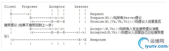

提案的处理分成2个阶段:
1.prepare 阶段:
proposer 选择一个提案编号 n 并将 prepare 请求发送给 acceptors 中的一个多数派;
acceptor 收到 prepare 消息后,如果提案的编号大于它已经回复的所有 prepare 消息,则 acceptor 将自己上次接受的提案回复给 proposer,并承诺不再回复小于 n 的提案;
2.批准阶段:
当一个 proposor 收到了多数 acceptors 对 prepare 的回复后,就进入批准阶段。它要向回复 prepare 请求的 acceptors 发送 accept 请求,包括编号 n 和之前已经accept正在处理中的提案。
在不违背自己向其他 proposer 的承诺的前提下,acceptor 收到 accept 请求后即接受这个请求。
这个过程在任何时候中断都可以保证正确性。例如如果一个 proposer 发现已经有其他 proposers 提出了编号更高的提案,则有必要中断这个过程。因此为了优化,在上述 prepare 过程中,如果一个 acceptor 发现存在一个更高编号的提案,则需要通知 proposer,提醒其中断这次提案。
流程图如下:

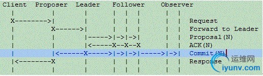

2.Zookeeper介绍
Zookeeper是paxos算法的实现,它的默认实现(FastLeaderElection)对经典paxos的2个阶段处理进行了改进,改为了一个阶段。
处理流程图如下:
这里需要对几个角色做下解释:
1.proposer:提案发起者
2.Leader:一致达成之后的领导者,当有人忘记之前提案的时候,可以和它进行同步。
3.Follower:可以发起投票的参与者。
4.Observer:只能接受数据,但不能发起投票。
