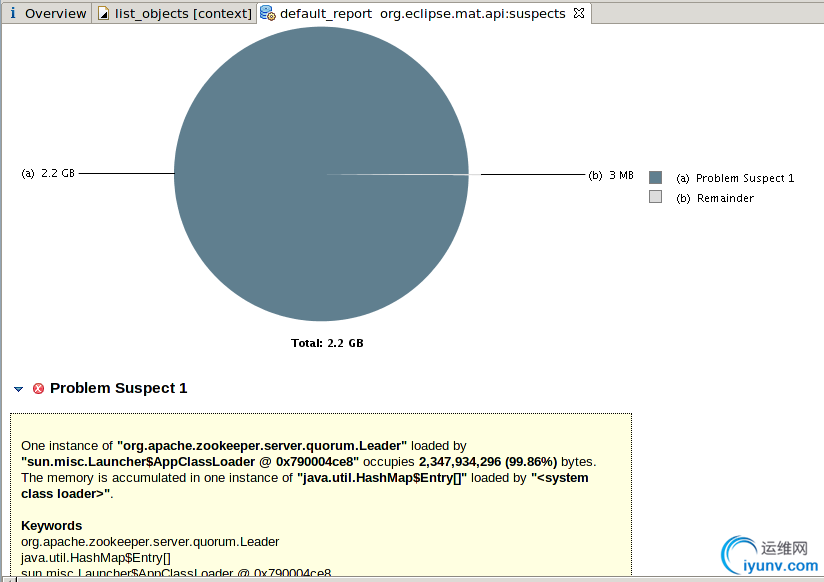

  设置了jvm参数,收集了一下OOM导致jvm crash之后的日志文件进行分析
-XX:+HeapDumpOnOutOfMemoryError
leak分析:
从leak分析来看,比较明显,99%的内存都被Leader类的observingLearners给吃光了,所以重点就可以落在zookeeper observer的使用上了。
