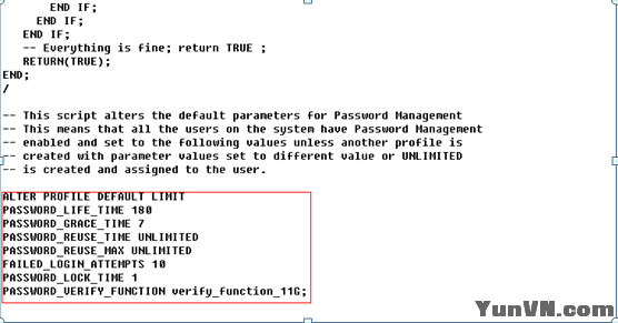

首先我们先看一下Oracle默认安装后密码策略设置是怎样的。
图1
图2
通过配置文件可以发现目前密码策略中密码长度设置为不小于4位,同时也设置了密码存活时间为180天,密码警告时间为7天,登录失败次数显示为10次,锁定时间为1分钟。

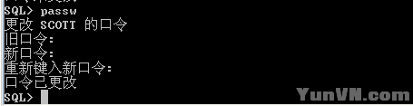

接下来我们通过测试来看一下此策略设置脚本是否生效。
图3
修改scott恩口令tiger为123成功,说明utlpwdmg.sql脚本文件未被执行。

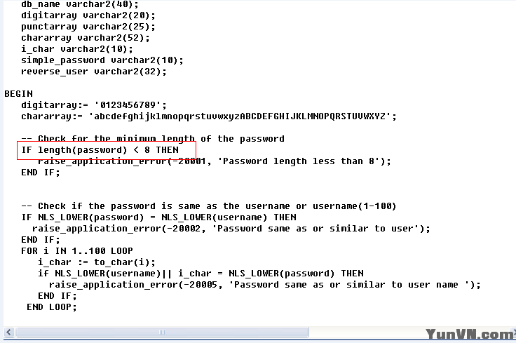

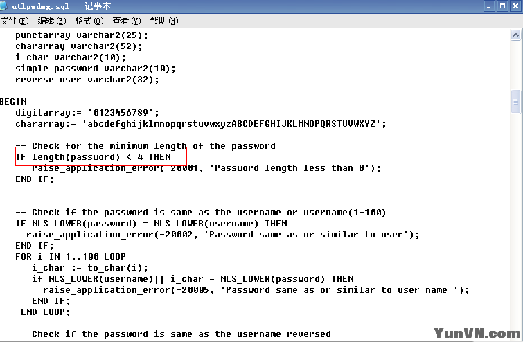

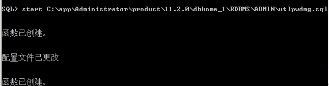

下面我们重新修改好utlpwdmg.sql配置,然后执行。
图4
图5
执行脚本:
图6

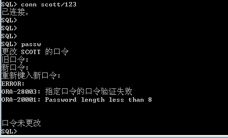

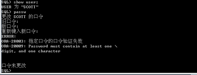

然后我们查看是否密码长度、密码复杂度检测功能是否已经开启。
图7
有图可知:新密码设置为123失败,要求必须是8位以上。
图8
由图可知:新密码设置为12345678失败,要求必须至少一个数字、一个字母,说明密码复杂度检测已经开启。

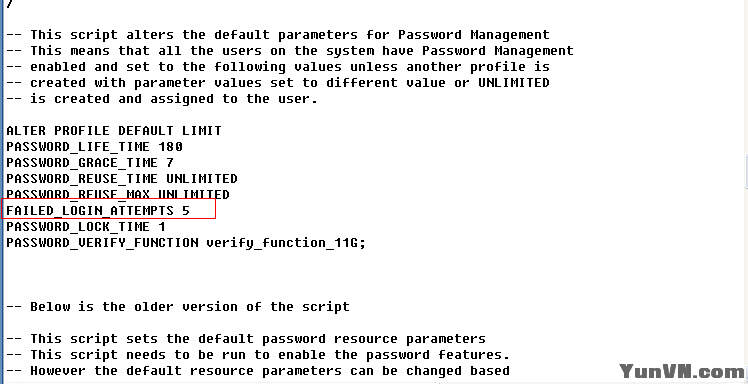

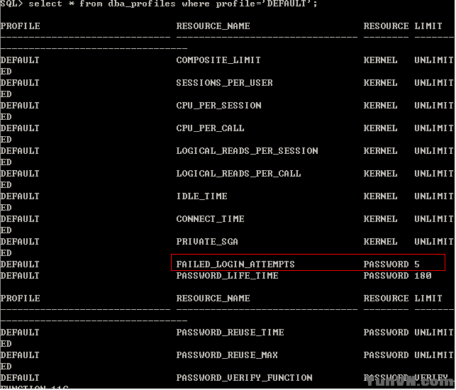

图9
由图可知,utlpwdmg.sql默认的failed_login_attempts值由10变为5。
综上所知:utlpwdmg.sql 脚本文件生效,部分密码策略已经生效。
