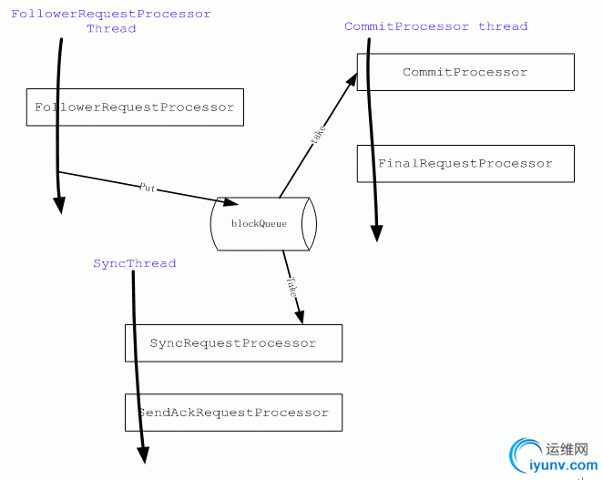

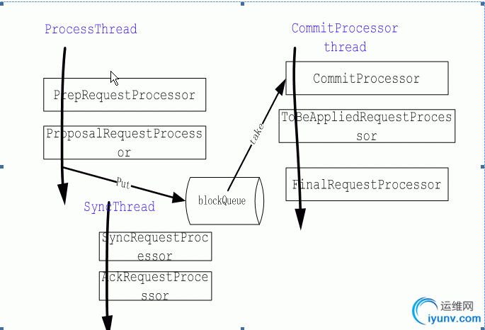

9.   ToBeAppliedRequestProcessor:负责将tobeApplied队列的中request转移到下一个请求进行处理。

Leaderprocessor链
Followerprocessor链
