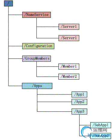

Zookeeper会维护一个具有层次关系的数据结构,它非常类似于一个标准的文件系统,如图1所示:
图1Zookeeper数据结构
Zookeeper这种数据结构有如下这些特点:
1.每个子目录项如NameService都被称作为znode,这个znode是被它所在的路径唯一标识,如Server1这个znode的标识为/NameService/Server1
2.znode可以有子节点目录,并且每个znode可以存储数据,注意EPHEMERAL类型的目录节点不能有子节点目录
3.znode是有版本的,每个znode中存储的数据可以有多个版本,也就是一个访问路径中可以存储多份数据
4.znode可以是临时节点,一旦创建这个znode的客户端与服务器失去联系,这个znode也将自动删除,Zookeeper的客户端和服务器通信采用长连接方式,每个客户端和服务器通过心跳来保持连接,这个连接状态称为session,如果znode是临时节点,这个session失效,znode也就删除了
5.znode的目录名可以自动编号,如App1已经存在,再创建的话,将会自动命名为App2
6.znode可以被监控,包括这个目录节点中存储的数据的修改,子节点目录的变化等,一旦变化可以通知设置监控的客户端,这个是Zookeeper的核心特性,Zookeeper的很多功能都是基于这个特性实现的,后面在典型的应用场景中会有实例介绍

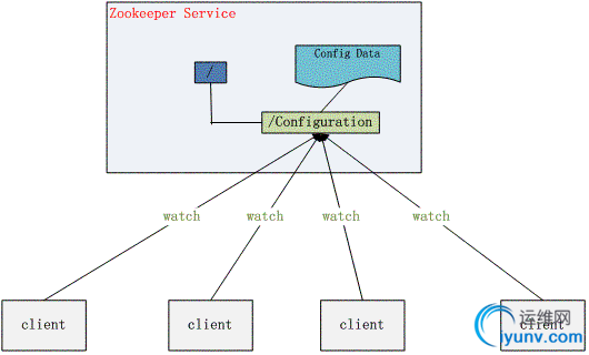

配置管理(ConfigurationManagement
配置的管理在分布式应用环境中很常见,例如同一个应用系统需要多台PCServer运行,但是它们运行的应用系统的某些配置项是相同的,如果要修改这些相同的配置项,那么就必须同时修改每台运行这个应用系统的PCServer,这样非常麻烦而且容易出错。
像这样的配置信息完全可以交给Zookeeper来管理,将配置信息保存在Zookeeper的某个目录节点中,然后将所有需要修改的应用机器监控配置信息的状态,一旦配置信息发生变化,每台应用机器就会收到Zookeeper的通知,然后从Zookeeper获取新的配置信息应用到系统中。

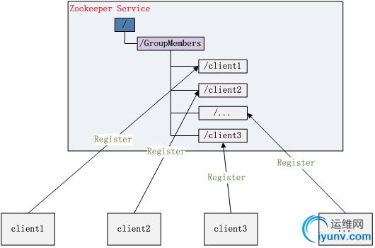

集群管理(GroupMembership
Zookeeper能够很容易的实现集群管理的功能,如有多台Server组成一个服务集群,那么必须要一个“总管”知道当前集群中每台机器的服务状态,一旦有机器不能提供服务,集群中其它集群必须知道,从而做出调整重新分配服务策略。同样当增加集群的服务能力时,就会增加一台或多台Server,同样也必须让“总管”知道。
Zookeeper不仅能够帮你维护当前的集群中机器的服务状态,而且能够帮你选出一个“总管”,让这个总管来管理集群,这就是Zookeeper的另一个功能LeaderElection。
它们的实现方式都是在Zookeeper上创建一个EPHEMERAL类型的目录节点,然后每个Server在它们创建目录节点的父目录节点上调用getChildren(Stringpath,booleanwatch)方法并设置watch为true,由于是EPHEMERAL目录节点,当创建它的Server死去,这个目录节点也随之被删除,所以Children将会变化,这时getChildren上的Watch将会被调用,所以其它Server就知道已经有某台Server死去了。新增Server也是同样的原理。
Zookeeper如何实现LeaderElection,也就是选出一个MasterServer。和前面的一样每台Server创建一个EPHEMERAL目录节点,不同的是它还是一个SEQUENTIAL目录节点,所以它是个EPHEMERAL_SEQUENTIAL目录节点。之所以它是EPHEMERAL_SEQUENTIAL目录节点,是因为我们可以给每台Server编号,我们可以选择当前是最小编号的Server为Master,假如这个最小编号的Server死去,由于是EPHEMERAL节点,死去的Server对应的节点也被删除,所以当前的节点列表中又出现一个最小编号的节点,我们就选择这个节点为当前Master。这样就实现了动态选择Master,避免了传统意义上单Master容易出现单点故障的问题。
图3.集群管理结构图

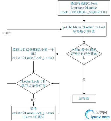

共享锁(Locks
共享锁在同一个进程中很容易实现,但是在跨进程或者在不同Server之间就不好实现了。Zookeeper却很容易实现这个功能,实现方式也是需要获得锁的Server创建一个EPHEMERAL_SEQUENTIAL目录节点,然后调用getChildren方法获取当前的目录节点列表中最小的目录节点是不是就是自己创建的目录节点,如果正是自己创建的,那么它就获得了这个锁,如果不是那么它就调用exists(Stringpath,booleanwatch)方法并监控Zookeeper上目录节点列表的变化,一直到自己创建的节点是列表中最小编号的目录节点,从而获得锁,释放锁很简单,只要删除前面它自己所创建的目录节点就行了。
图4.Zookeeper实现Locks的流程图
同步锁的实现代码如下,完整的代码请看附件:

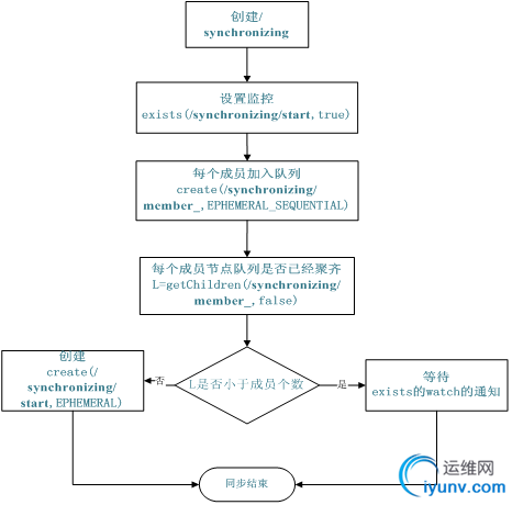

同步队列用Zookeeper实现的实现思路如下:
创建一个父目录/synchronizing,每个成员都监控标志(SetWatch)位目录/synchronizing/start是否存在,然后每个成员都加入这个队列,加入队列的方式就是创建/synchronizing/member_i的临时目录节点,然后每个成员获取/synchronizing目录的所有目录节点,也就是member_i。判断i的值是否已经是成员的个数,如果小于成员个数等待/synchronizing/start的出现,如果已经相等就创建/synchronizing/start。
用下面的流程图更容易理解:
图5.同步队列流程图
