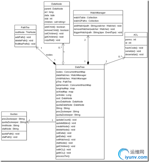

  Zookeeper服务器的hierachal namespace、znode、客户端与服务器连接、以及客户端可以监听服务器的znode状态的watch机制之间的元数据关系如下图所示:
      Zookeeper使用Trie树 来实现了hierachal namespace,由PathTrie这个类来完成。为了实现从路径到znode的映射,zookeeper在内存中维护了一个znode的 hashmap,key为znode在hierachal namespace上的路径,value为znode对象,znode在zookeeper源码中由DataNode这个类实现。为了实现client监 听znode的状态变化,zookeeper将与客户端的连接和hierachal namespace的节点路径进行映射,WatchManager这个类就是用于维护这个映射关系的,其中NIOServerCnxn是 zookeeper服务器与client的一个socket连接;为了监听Znode的目录结构的变化和数据变化,zookeeper使用了两个 WatchManager,分别用来监听namespace的目录结构和数据的变化。
  所有以上这些关系都封装在DateTree这个类中,DateTree的类图如下所示。

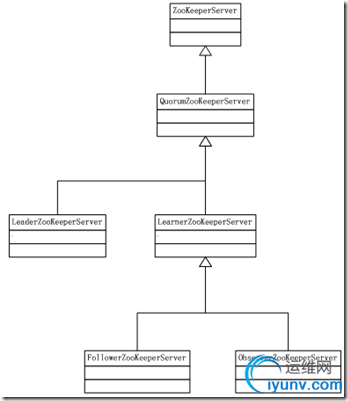

      在paxos算法中有三种角色,分别是提案者,接受者和学习者。在zookeeper中有三种类型的节点,分别是leader、follower和 observer三种类型的节点,分别与paxos的三种角色相对应;需要注意的是zookeeper中还有一个learner的概念,这个 learner是paxos中的学习者,leader、follower和observer都是learner(即都是学习者,可以学习提案),但 observer节点除了是learner之外没有其他功能,也就是说observer只能学习已经批准的提案,而不会参与到提案的投票过程中。 observer这个角色的设定是为了保证提案选举的性能不会随着zookeeper集群规模扩大而降低(参与投票的节点越多,每一次投票花费的事件就越 多)。
  在zookeeper中用LeaderZooKeeperServer,FollowerZooKeeperServer和
  ObserverZooKeeperServer这三个类来实现三种类型的服务器节点。类图如下所示,为了简单起见没有详细给出成员变量和成员函数。
