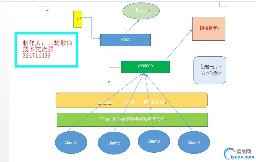

实现简述:分布式非公平锁的创建,除了得到锁外,其他的多个监听器,监听同一个锁的情况
实现的流程步骤如下:
序号介绍
1创建一个持久znode
2多个程序并发的去zk服务上,创建同一个短暂无时序性的节点路径,当一个程序,得到锁时,其他程序,只能监听,不能再次创建,创建时需要同步策略
3同一时刻只能有一个创建成功者,能得到锁
4没成功者,统一监视得到锁的节点
5如果中间得到锁的节点,释放了,或者出意外挂掉了,则重复步骤1,2,3,4
拓扑图如下:
