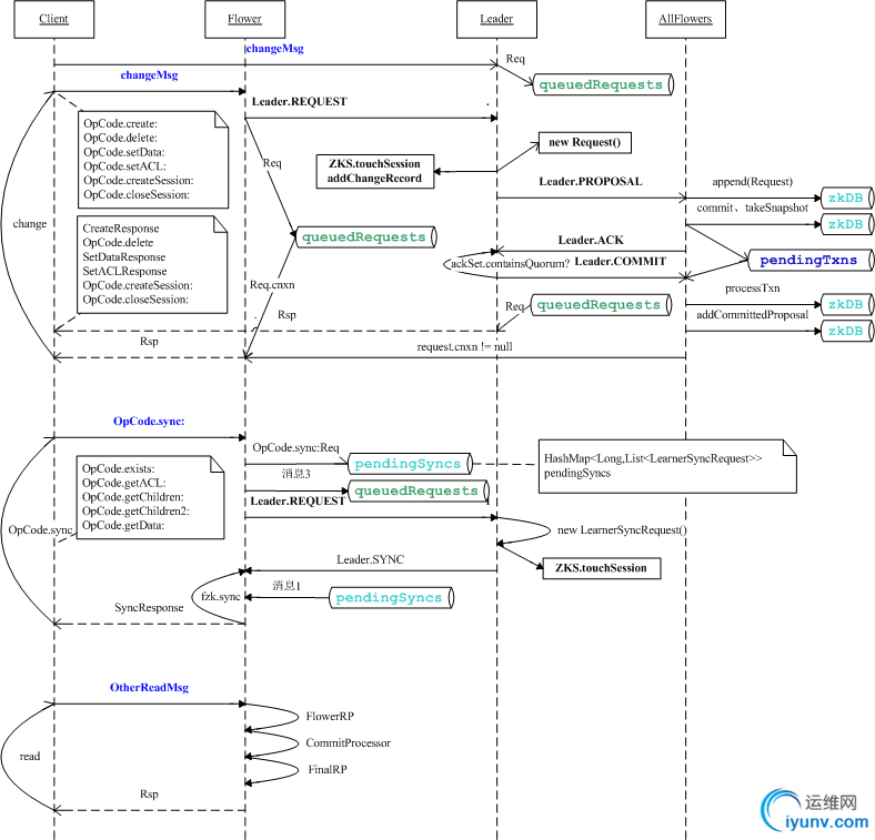

哈哈,图画起来挺累人的,这里盗用了taobao同学画的图,原文可参考前面推荐的图。
Leader处理:
Follower处理:
Leader/Follower之间的消息传递:
