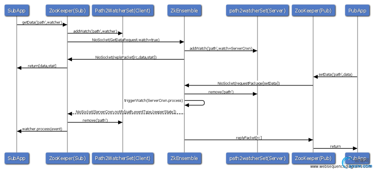

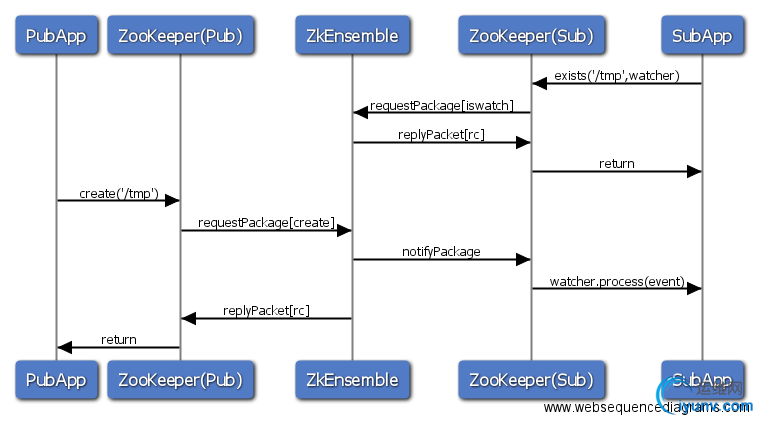

一个读写交互,或者说pub/sub的简单描述如下图:
更详细一点:
可见Watcher机制的轻量性:通知的只是事件。Client和server端额外传输的只是个boolean值。对于读写api操作来说,path和eventType的信息本身就有了。只有在notify的时候才需要加上path、eventType的信息。内部存储上,Server端只维护一个Map(当然会根据watcher的类型分为两个),key为path,value为本身以及存在的连接对象。所以存储上也不是负担。不会随着watcher的增加无限制的增大
Watcher的一次性设计也大大的减轻了服务器的负担和风险。假设watcher不是一次性,那么在更新很频繁的时候,大量的通知要不要丢弃?精简?并发怎么处理?都是一个问题。一次性的话,这些问题就都丢给了Client端。并且Client端事实上并不需要每次密集更新都去处理。
如果一个znode上大量Client都注册了watcher,那么触发的时候是串行的。这里可能会有一些延迟。
