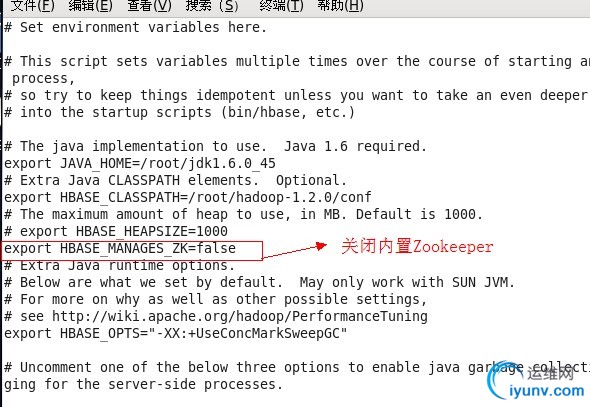

第一步,配置hbase-env.sh内容截图如下:

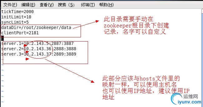

第二步,配置zookeeper,修改其config目录下zoo_simple.cfg重命名为zoo.cfg,并在其data目录(自己手动创建)下,新建一个myid文件,server.x后面的x数字一直即可,修改其内容如以下截图:
tickTime=2000
initLimit=10
syncLimit=5
dataDir=/root/zookeeper/data
clientPort=2181
server.1=10.2.143.5:2887:3887
server.2=10.2.143.36:2888:3888
server.3=10.2.143.37:2889:3889

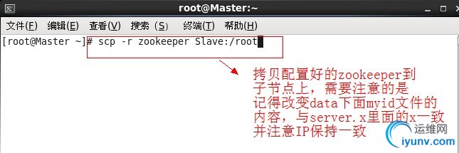

第三步,使用scp命令,进行远程拷贝zookeeper到子节点,需要注意的是,zookeeper的配置个数只能是奇数个,一般建议是3或5个比较好,当然你也可以配置更多,来保证集群的稳定性。,截图如下:

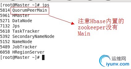

最后我们就可以关闭防火墙,来启动集群了,注意集群启动的顺序,先启动hadoop集群,然后到各个节点上启动Zookeeper,最后再启动Hbase集群,启动成功后,jps打印命令如下:

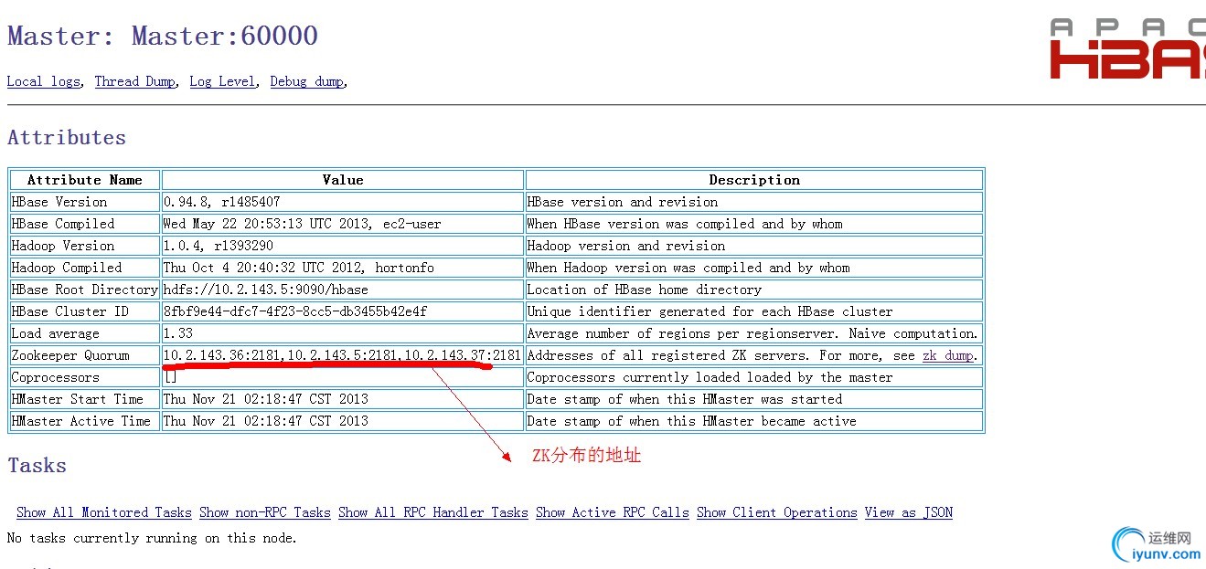

访问Hbase首页Web的截图如下:

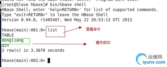

然后,我们使用Hbase shell在服务器上验证,刚才的建表步骤是否成功,截图如下:
