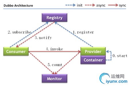

  二、Dubbo框架架构
  【说明】Provider——给外界提供服务的服务方
  Container——服务方运行服务的容器,负责启动、加载运行服务
  Registry——服务注册与服务发现的中心(这里我们用的是zookeeper)
  Monitor——监控中心,用于统计服务的调用次数和调用时间
  服务调用过程:
  Step1   首先服务方启动时,向注册中心注册自己可提供的服务;
  Step2   服务消费者启动时,向注册中心订阅自己所需的相关服务
  Step3   注册中心在接收到订阅请求后,返回服务提供方的地址列表给服务消费方,如果有变更,注册中心将基于长连接推送变更数据给消费者。
  Step4   服务消费方从提供的地址列表中基于负载均衡算法选择一台服务提供方进行调用,若调用失败,选择另一台
  Step5   同时在调用的过程中,服务方和消费者都会在内存中累计调用次数和调用时间,定时将统计数据发送给监控中心。
