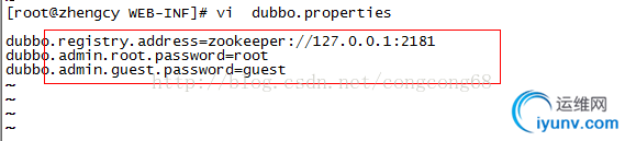

    (2)然后到webapps/ROOT/WEB-INF下,有一个dubbo.properties文件,里面指向Zookeeper ,使用的是Zookeeper 的注册中心,如图所示:

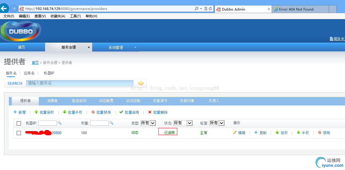

  (5)启动项目,然后我们在Dubbo管理页面上显示,已经暴露的服务,但显示还没有消费者,因为我们还没实现消费者服务,如图所示:

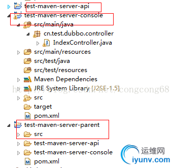

   第二:我们在开发服务消费者,就是调用服务,我们在新建一个新的消费者项目结构如图所示:
   (1)test-maven-server-console的pom.xml引入Dubbo和Zookeeper的jar包、test-maven-apijar包,因为引入test-maven-apijar包,我们在项目中调用像在本地调用一样。代码如下:

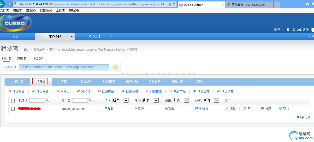

(4)项目启动,Dubbo管理页面,能看到消费者,如图所示:

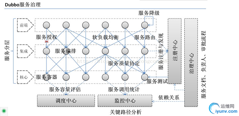

Dubbo提供了多种容错方案,包括负载均衡这些,如图所示:
