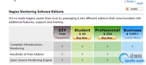

  1 开始下载:
wget http://sourceforge.net/projects/nagios/files/nagios-4.x/nagios-4.0.6/nagios-4.0.6.tar.gz/download?use_mirror=jaist
如下图所示,下载free版本的。
