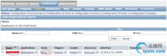

    9服务器网站上面配置Item

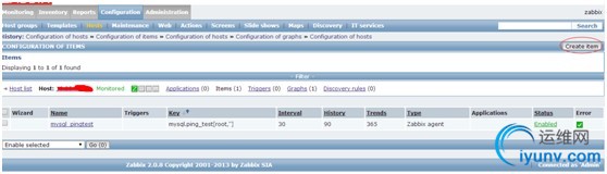

    需要在监控的服务器列表的HOST上选择服务器,打开Items下面选项,点击进去,再点击右上角的Create item。

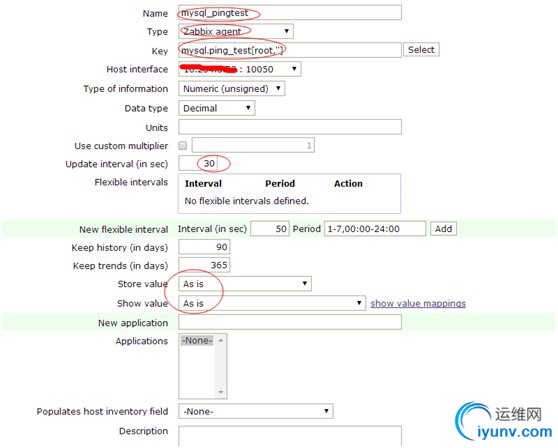

    点击Items-create Itmes。

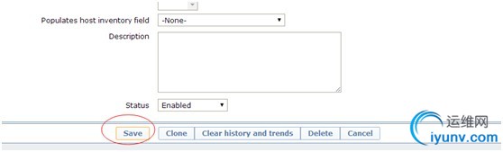

    输入key值为mysql.ping_test[root,'']
    输入完成,点击下面的Save按钮,保存。

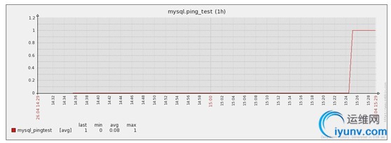

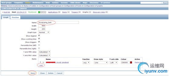

    10配置graph
    点击graphs---create graph,在ADD处选择Items为mysql.ping_test--save,稍等会儿就出图
    11 然后再去看zabbix的界面,就会发现图片能生成出来了:
