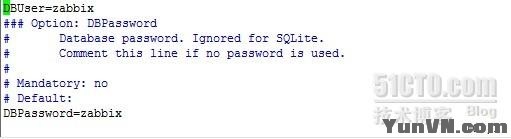

3. 修改 zabbix server 配置文件 /etc/zabbix/zabbix_server.conf 中的数据库用户名和密码
  • # /etc/zabbix/zabbix_server.conf
  • DBUser=zabbix           102行
  • DBPassword=zabbix   109行

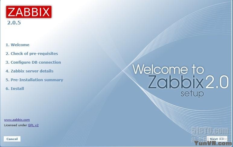

step 1
在浏览器中,输入url:httpd://192.168.1.140,会看到前端安装向导的第一个画。

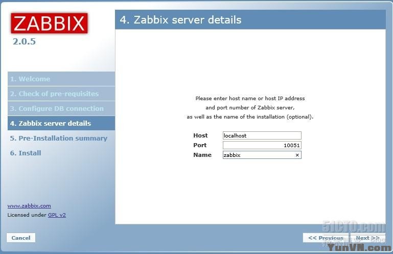

step 4
输入zabbix服务器端的详细信息。
