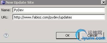

  • 启动 Eclipse,利用 Eclipse Update Manager 安装 PyDev。在 Eclipse 菜单栏中找到 Help栏,选择 Help > Software Updates > Find and Install。
  • 选择 Search for new features for install,然后单击 Next。在显示的窗口中,选择 new remote site。此时,会弹出一个对话框,要求输入新的更新站点的名称和链接。这里,名称项输入 PyDev,当然,您也可以输入其他的名称;[size=1.166em]链接里输入:http://pydev.org/updates/(官方正版)http://update-production-pydev.s3.amazonaws.com/pydev/updates/site.xml推荐)或http://www.fabioz.com/pydev/updateshttp://pydev.sourceforge.net/updates,并Eclipse Judo、Kepter版本不要选择最新的3.x版以上(安装后无法显示使用),而推荐选择2.8.x版本[size=1.166em]单击 Ok。
图 1. 新的更新站点
  • 这样,一个新的 PyDev 的站点就建好了,选择该站点,然后 Finish。接下来,Eclipse 的Update Manager 将会在刚才输入的站点中搜索安装包,选中搜索出的结果 PyDev,并单击 Next。

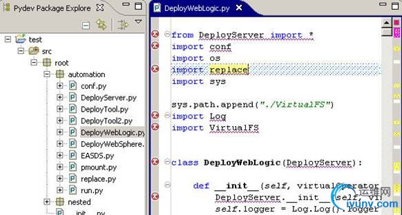

  • 语法错误提示
[size=1.166em]Python 开发者在创建修改程序的过程中,如果能及时发现编辑过程中出现的语法错误,无疑对整个项目开发的质量和进展都是非常重要的。在 Python 透视图中,Pydev Package Explorer 中列出了项目的源代码,双击其中某一个 Python 文件,如果该文件包含语法错误,错误会以很醒目的方式展现出来。
图 6. Pydev 文件语法错误提示
DSC0004.jpg [size=1.166em]如果想把整个项目中所有包含语法错误的文件显示出来,可以从 Python 透视图自由切换到 Java 透视图。在 Java Package 里,一个个醒目的小红叉标记了所有包含语法错误的 Python文件。
图 7. Pydev 项目语法错误提示

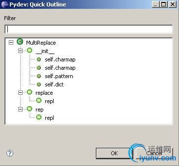

  • Quick Outline
[size=1.166em]对特定的 Python 文件,Pydev Extensions 提供的 Quick Outline 能最简单快捷地获取该文件的组织结构,并能在该文件中方便地查询定位所需信息。
[size=1.166em]在 Pydev 透视图中,选择 Source -> Show Quick Outline,或者使用快捷键 Ctrl+O 启动该功能。
[size=1.166em]Python 文件的类、函数等组织架构便以树状形式被形象地展现出来。同时,Filter 提供了查询定位的功能,可以方便地查询所需信息并定位到相应的代码段。
图 8. Quick Outline

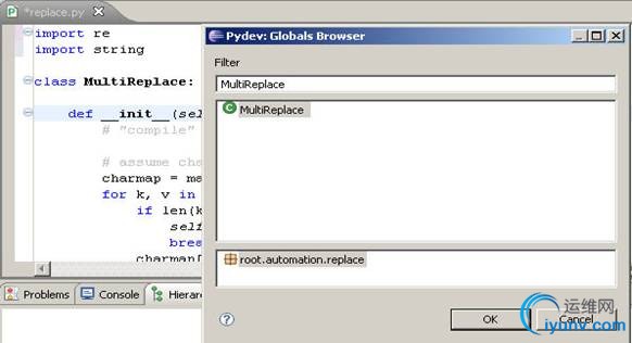

  • Globals Browser
[size=1.166em]Globals Browser 是 Pydev Extensions 提供的另外一种强大的查询定位功能。它可以查询定位整个工程内的一些定义和属性,包括:
  • 类定义
  • 方法定义
  • 全局变量
  • 类以及实例属性
[size=1.166em]通过三种方式可以启动该功能。
  • 在 Pydev 透视图中,从菜单栏中选择 Pydev -> Globals Browser。
图 9. 菜单栏启动 Globals Browser

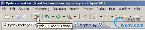

  • 在Pydev 透视图中,工具栏有如下的一个小图标,鼠标移至该图标上方,显示 ”Pydev: Globals Browser” 标注。点击该图标按钮,可以启动 Globals Browser 功能。
图 10. 工具栏启动 Globals Browser
  • 通过快捷键 Ctrl + Shift + T,可以快速启动 Globals Browser 功能。
[size=1.166em]在 Filter 中输入所要查询的定义、变量或者属性,Globals Browser 可以快速地定位到相应的代码段。
图 11. Globals Browser

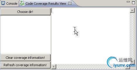

[size=1.166em]以上两种方式是运行源程序的基本方法。Pydev 还提供一种特有的源程序运行功能 Run As Python Coverage,该功能不仅能显示出程序的运行结果,而且能将程序运行过程中代码的覆盖率显示出来。
[size=1.166em]要查看代码的覆盖率,首先需要打开 Code Coverage Results View。在 Pydev 透视图中,选择 Windows -> Show View -> Code Coverage Results View。在弹出视图的左栏中,可以看到三个按钮,”Choose dir!”, “Clear coverage information!” 和 ”Refresh Coverage infomation”。
图 14. Code Coverage Results View
DSC00012.jpg [size=1.166em]用鼠标左键单击 ”Choose dir!”,在弹出的 Folder Selection 窗口中选择需要运行的程序所在的包,单击 Ok。这样,这个包中所有的源程序便显示在左栏中。

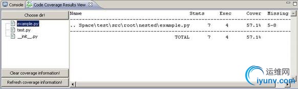

[size=1.166em]接下来,仍以 example.py 为例,看看 Run As Python Coverage 功能展现出的结果。选择Run As -> Python Coverage,控制台 Console 中显示出了程序的运行结果。切换到刚才打开的 Code Coverage Results View 视图,单击左栏中的 example.py。
图 15. 在 Code Coverage Results View 中显示代码覆盖率
DSC00013.jpg [size=1.166em]代码运行过程中的覆盖情况很清楚地显示在右栏中。
[size=1.166em]双击左栏中的 example.py,没有覆盖到的代码便在编辑器中以醒目的错误标志被标注出来。
图 16. 以错误标志显示没有被覆盖到的代码
DSC00014.jpg [size=1.166em]如果关闭 Code Coverage Results View 视图,代码的覆盖信息并没有丢失,重新打开该视图同样可以显示出这些信息。只有通过单击左栏的 “Clear coverage information!” 按钮,才可以清除程序运行后得到的这些覆盖信息。

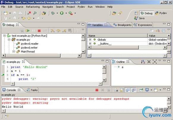

调试程序
调试是程序开发过程中必不可少的,熟练掌握调试技能是开发者进行高效开发的前提和基础。下面仍以 example.py 为例,介绍如何使用 Pydev 的调试功能。
[size=1.166em]调试需从添加断点开始,有三种方式可以设置断点。
  • 双击编辑器中标尺栏左边灰白的空白栏,在某行添加断点。
图 17. 双击标尺栏左边灰白的空白栏添加断点
  • 鼠标右键单击标尺栏,在弹出的菜单栏中选择 ”Add Breakpoint” 添加断点。
图 18. 右键单击标尺栏添加断点
  • 将鼠标移至需要添加断点的代码行,使用快捷键 Ctrl+F10,在弹出的菜单栏中选择 ”Add Breakpoint” 添加断点。
[size=1.166em]添加好断点后,选择 Debug As -> Python Run 启动调试器,弹出一个对话框,询问是否切换到调试器透视图,单击 Yes,即显示调试模式。
图 19. 调试器透视图
DSC00017.jpg [size=1.166em]程序调试过程中,常用的几个快捷键如下:
  • 单步跳入 Step Into: F5
  • 单步跳过 Step Over: F6
  • 单步返回 Step Return: F7
  • 重新开始 Resume: F8

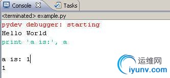

[size=1.166em]在控制台 Console 中,显示出断点之前代码的执行结果。如果要查看某个变量的值,以变量 a 为例,可以手动在控制台中键入一行代码 ”print ‘a is:’, a”,再连续按两次 Enter 键,即显示出变量的值。
图 20. 控制台显示变量值

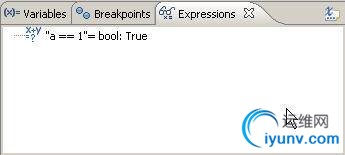

DSC00018.jpg [size=1.166em]在调试模式下,要查看表达式的值,选中后单击鼠标右键,选择 Watch。弹出 Expression面板,显示出了相应的变量或表达式的值。
图 21. Expression 面板中显示表达式值

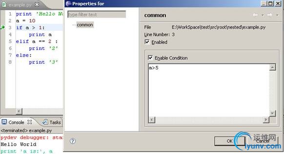

DSC00019.jpg [size=1.166em]如果想要在满足一定条件下已经添加的断点才有效,可以设置断点的属性。在编辑器的标尺栏中单击鼠标右键,弹出的菜单栏中选择 Breakpoint Properties。在显示的窗口中,选中复选框 ”Enable Condition”,输入需要满足的条件,单击 Ok。
图 22. 设置断点属性
DSC00020.jpg [size=1.166em]这样,当重新执行程序调试的时候,只有满足条件的情况下,该断点才有效。
