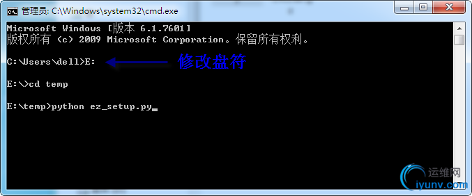

复制ez_setup.py至硬盘中的某位置,例如保存至E:\temp。然后运行运行便执行整个下载和安装过程,最后会在D:\Python27\Scripts出现easy_install.exe。(注意使用CD命令之前,需要修改盘符,修改盘符可输入E:或F:)
【如果安装过程出现问题尤其是网络问题,请参考博文再尝试一下】
图1.1 运行ez_setup.py

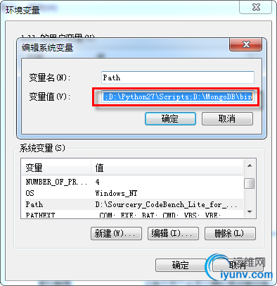

a)假设python已安装于D:\Python27,若要添加该目录至环境变量。
b)easy_install.exe位于D:\Python27\Scripts目录,同样需要添加该目录至环境变量。
图1.2 修改环境变量
