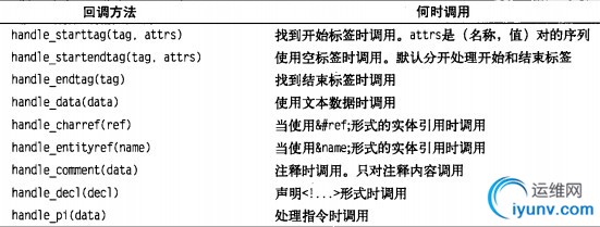

  3.使用HTMLParser:上面获得了格式良好的XHTML代码之后,我们就可以使用标准库模块HTMLParser进行解析了。我们只需继承HTMLParser并且对handle_starttage或handle_data等事件处理方法进行覆盖。下图总结了一些相关的方法,以及解析器在何时对它们进行自动调用。
