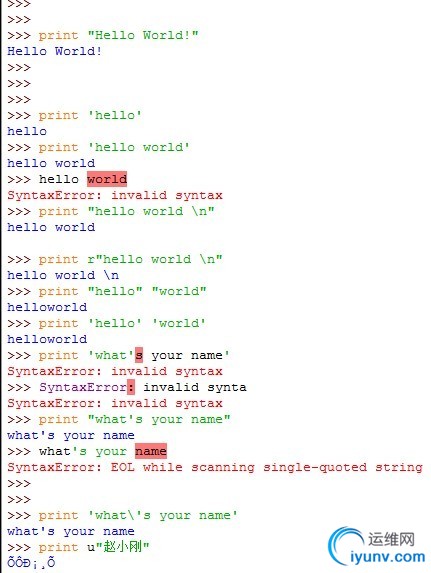

  • 自然字符串  如果你想要指示某些不需要如转义符那样的特别处理的字符串,那么你需要指定一个自然字符串。自然字符串通过给字符串加上前缀r或R来指定。例如r"Newlines are indicated by \n"。
  • Unicode字符串  Unicode是书写国际文本的标准方法。如果你想要用你的母语如北印度语或阿拉伯语写文本,那么你需要有一个支持Unicode的编辑器。类似地,Python允许你处理Unicode文本——你只需要在字符串前加上前缀u或U。例如,u"This is a Unicode string."。
      记住,在你处理文本文件的时候使用Unicode字符串,特别是当你知道这个文件含有用非英语的语言写的文本。
  • 字符串是不可变的  这意味着一旦你创造了一个字符串,你就不能再改变它了。虽然这看起来像是一件坏事,但实际上它不是。我们将会在后面的程序中看到为什么我们说它不是一个缺点。
  • 按字面意义级连字符串  如果你把两个字符串按字面意义相邻放着,他们会被Python自动级连。例如,'What\'s' 'your name?'会被自动转为"What's your name?"。
  测试例子:
