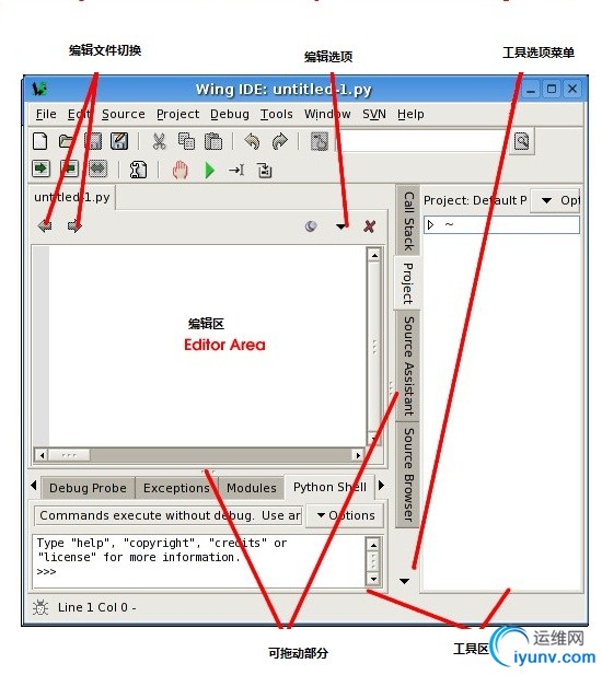

首先,看下wingIDE的界面:
  wingIDE的用户界面主要由三部分构成:编辑区、两个工具区。每个区域都有自己独立的菜单选项。编辑和切换按钮可以实现对文档的快速切换。
  SHIFT +F2可以使编辑区最大化

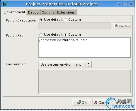

  2.检测你的python集成环境是否正确
  在开始编辑代码前,我们需要首先确定wingIDE已经准确的找到了python安装程序。为了检查,我们需要用到Python Shell tool。
  在横着的工具栏上右键--->Insert tool-->python shell,你将看到如下:
  如果它的显示不对,或者显示的python版本不对。我们可以使用Project---->project properties来指定environment。指定python的运行环境等信息。
  现在,你可以在python shell中运行一些实例来判断python是否正确了。

  4.设置python的属性
  我们可以设置python的搜索路径,如下图:

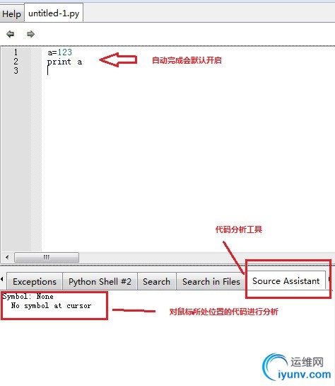

  5.编辑区的使用
  编辑区有两个最重要的辅助工具:代码自动提示和源代码分析工具
  代码自动提示:可以再尚未输入所有代码的时候提示可能代码
  源码分析工具:帮助我们分析我们自己编写的代码
  打开源码分析工具:工具栏右键--->insert tool ---->source Assistant
  tab键默认选择第一个提示行。
  如果缩进出了问题,那么wingIDE将会在有问题的行的下方显示一条红色的波浪线,修改后就消失了。

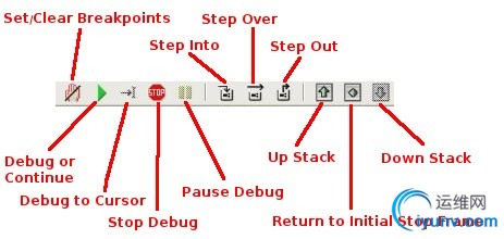

  6.调试的使用
  在每行的最前面单击左键就可以添加断点了。然后按下绿色的箭头来启动调试。wing会停在断点处,并显示调试的参数信息。
  我们可以再stack Data工具上面检查程序的状态
  DEBUG I/O 是我们和程序进行沟通的一个地方,和命令行相同。
