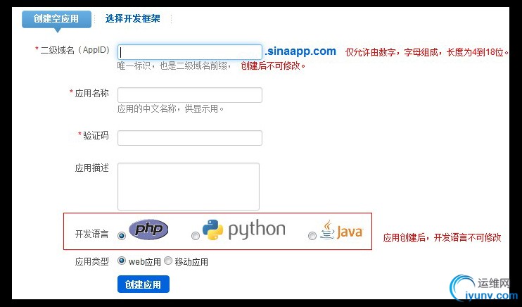

1.1 申请试用SAE的Python服务
  如下图,如果SAE账号在创建应用界面的开发语言选项中看不到Python,那么需要去这里(http://www.douban.com/group/topic/24041553/ )申请。我申请后大概一天后就可以创建Python应用。
  另外可以加入SAE-Python邮件列表 及豆瓣的SAE Python小组 和开发者们交流。

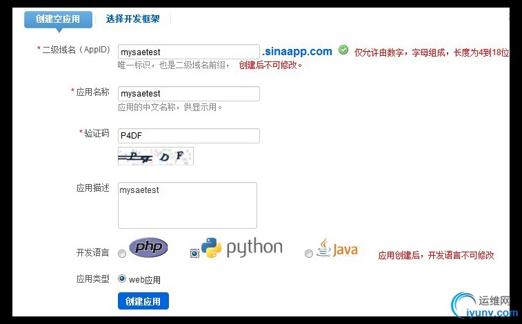

  1.2 创建第一个Python应用
  在前一个步骤中申请成功的话就可以看到选择开发语言界面多出Python这个选项,其余的部分和创建一个SAE PHP应用是一样的。
  填好相关资料后打开应用

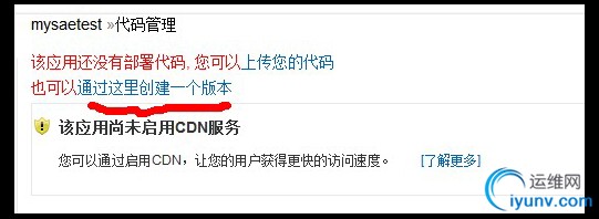

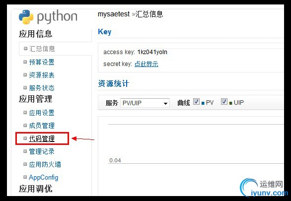

  在应用主页点击“代码管理”,然后创建一个版本,系统会自动为你生成一个代码框架:config.yaml 和 index.wsgi

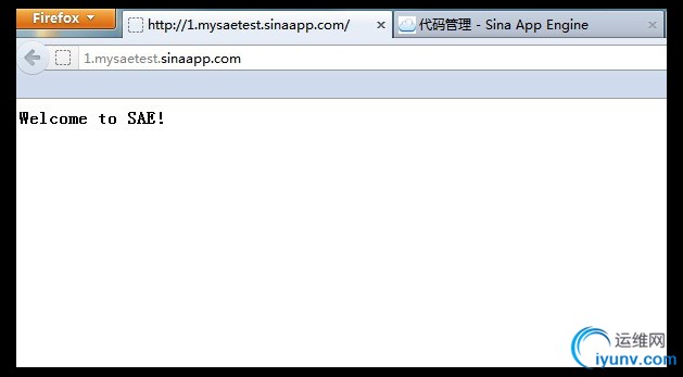

  这时候点开这个应用的链接,能看到网页显示“Welcome to SAE!”说明创建成功。

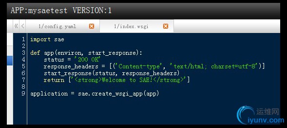

  现在可以用SAE Editor(其实是个很不好用的东西)在线编辑代码了。目前就只有两个文件,也就是刚才提到的 config.yaml 和 index.wsgi 。
  暂时我们可以不用管 config.yaml , 来看看 index.wsgi
  这个后缀名为.wsgi的文件其实就是python文件。它首先引入了sae这个模块,然后在app函数中返回了一个http格式的内容,也就是你所看到的“Welcome to SAE!”。
  最后由sae.create_wsgi_app把app转换为适用于SAE环境的应用。(具体可参考官方文档的“SAE Python环境”说明)
  所以我们最后所看到的内容就是由这个app函数的返回值所决定的。
