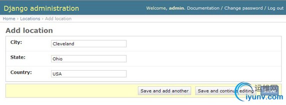

  现在可以使用 http://localhost:8000/admin 启动管理工具,并使用前面创建的超级用户帐号进行登录。我们注意到现在还没有可用的模块。
  要让一个类可以通过管理工具进行访问,我们需要为其创建一个 Admin 子类。然后可以通过为这个子类添加类属性来定制如何对每个类进行管理。清单 19 展示了如何将 Location 类添加到这个管理工具中。
清单 19. 使用管理工具添加 Location 类
class Location(meta.Model):
class Admin:
list_display = ("city", "state", "country")
  现在就可以通过管理界面来创建、更新和删除 Location 记录了。
图 1. 使用管理工具编辑位置

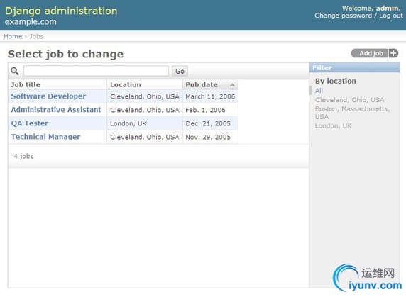

  管理工具有无数用来管理每种模块类的选项。清单 20 给出了几个适用于 Job 类的例子:
清单 20. 管理模块类的选项
class Job(meta.Model):
class Admin:
list_display = ("job_title", "location", "pub_date")
ordering = ["-pub_date"]
search_fields = ("job_title", "job_description")
list_filter = ("location",)
  根据以上设置,职位的标题、位置和发布日期都会在显示职位记录时用到。职位可以按照发布时间进行排序,最开始是最近发布的职位(减号表示降序)。用户可以按照标题和说明来查找职位,管理员可以根据位置对记录进行过滤。
图 3. 使用管理工具显示职位
