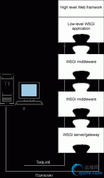

  如果想开发可重用 Web 组件,就必须理解 WSGI。需要理解的第一件事是以 WSGI 的角度来看 Web 应用程序是如何构造的。图 1 说明了这个结构。
图 1. HTTP 请求 — 响应如何通过 WSGI 堆栈
  Web 服务器(也称为网关)是与请求客户机(通常是用户的浏览器)进行基本通信的非常低级的代码。应用层处理较高级别的细节,解释来自用户的请求并准备响应的内容。WSGI 本身的应用程序接口通常只是应用程序框架的更高层的最基本层,为通用的 Web 模式(比如 Ajax 技术或者内容模板系统)提供友好的设施。在服务器或者网关层之上是 WSGI 中间件。这个重要的层包含在服务器和应用程序实现中可以共享的组件。通用 Web 特性(比如用户会话、错误处理和身份验证)可以作为 WSGI 中间件来实现。
