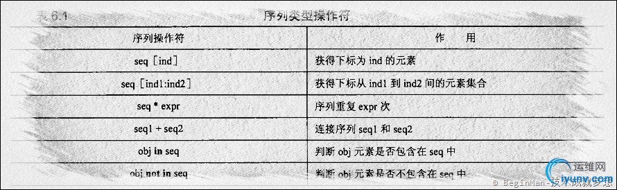

  2、序列型类的操纵符
  注意:
  (1)、连接操纵符 (+)
  注意:1.型类必须同相、2.返回一个新序列、3.不并推荐(效率不高)、4.与join()、extend()之间的比拟
  (2)、复重操纵符(*)
>>> str="abc"
>>> str*4
'abcabcabcabc'
  注意:
1.执行copy,建创新序列、
2.序列面前是1个*、
3.*面前必须是整型
  该操纵符返回一个新的包括多份原对象copy的对象

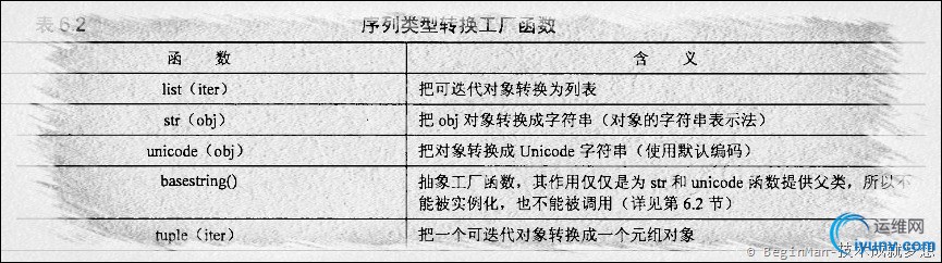

  ---型类转换:
  注意:其实并没有真正意义上停止型类转换,只是重生成了在内存中指定型类的新对象而已。俗通点来讲就是将其内容浅copy到重生成的对象中,如:
   1:  >>> s=[1,2,3]
   2:  >>> tuple(s)
   3:  (1, 2, 3)
   4:  >>> t=tuple(s)
   5:  >>> id(s),id(t)
   6:  (31357928, 5954176)
   7:  >>>
