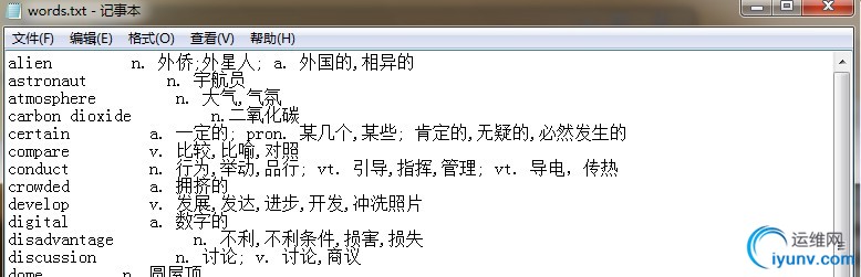

  问题描述:有一个有序的单词文件如下图
  要求写一个查找功能(防止文件过大时占用内存,建议文件不要一次全部读入内存)
  使用二分查找法,输出匹配的结果
