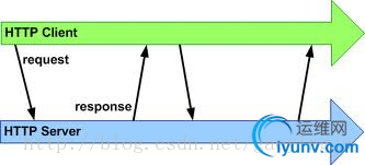

  HTTP/1.1 默认的连接方式是长连接,不能通过简单的TCP连接关闭判断HttpMessage的结束。 DSC0000.jpg
  以下是几种判断HttpMessage结束的方式:
