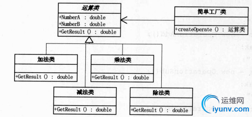

  一、简略工厂模式
  模式特色:工厂根据条件发生不同功能的类。
  序程实例:四则运算计算器,根据用户的输入发生响应的运算类,用这个运算类处置体具的运算。
  代码特色:C/C++中的switch...case...分支用使字典的方法取代。
  用使异常机制对除数为0的情况停止处置。

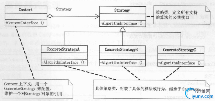

  二、策略模式
  模式特色:定义算法族家并且离分封装,它们之间可以互相换替而不影响客户端。
  序程实例:��收银件软,要需根据不同的销售策略方法停止收费
  代码特色:不同于同例1,这里用使字典是为了防止关键字不在字典致导bug的陷阱。
策略模式

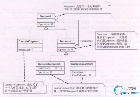

  三、装饰模式
  模式特色:动态地为对象加增额定的责职
  序程实例:示展一个人一件一件穿衣服的进程。
  代码特色:无
装饰模式
class Person:
def __init__(self,tname):
self.name
= tname
def Show(self):
print "dressed %s" %(self.name)
class Finery(Person):
componet
= None
def __init__(self):
pass
def Decorate(self,ct):
self.componet
= ct
def Show(self):
if(self.componet!=None):
self.componet.Show()
class TShirts(Finery):
def __init__(self):
pass
def Show(self):
print "Big T-shirt "
class BigTrouser(Finery):
def __init__(self):
pass
def Show(self):
print "Big Trouser "
if __name__ == "__main__":
p
= Person("somebody")
bt
= BigTrouser()
ts
= TShirts()
bt.Decorate(p)
ts.Decorate(bt)
ts.Show()

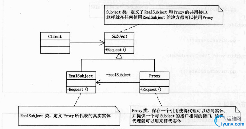

  四、代理模式
  模式特色:为其他对象供提一种代理以控制对这个对象的问访。
  序程实例:同模式特色描述。
  代码特色:无
代理模式
class Interface :
def Request(self):
return 0
class RealSubject(Interface):
def Request(self):
print "Real request."
class Proxy(Interface):
def Request(self):
self.real
= RealSubject()
self.real.Request()
p
= Proxy()
p.Request()

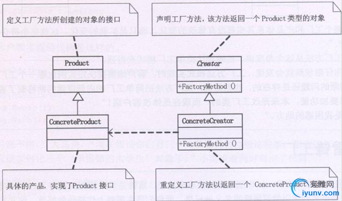

  五、工厂方法模式
  模式特色:定义一个于用创立对象的口接,让类子决议实例化个一哪类。这使得一个类的实例化迟延到其类子。
  序程实例:类基雷锋类,派生出生学类和志愿者类,由这两种类子成完“学雷锋”作工。类子的创立由雷锋工厂的对应的类子成完。
  代码特色:无
工厂方法模式
class LeiFeng:
def Sweep(self):
print "LeiFeng sweep"
class Student(LeiFeng):
def Sweep(self):
print "Student sweep"
class Volenter(LeiFeng):
def Sweep(self):
print "Volenter sweep"
class LeiFengFactory:
def CreateLeiFeng(self):
temp
= LeiFeng()
return temp
class StudentFactory(LeiFengFactory):
temp
= Student()
return temp
class VolenterFactory(LeiFengFactory):
temp
= Volenter()
return temp
sf
= StudentFactory()
s
=sf.CreateLeiFeng()
s.Sweep()
sdf
= VolenterFactory()
sd
=sdf.CreateLeiFeng()
sd.Sweep()

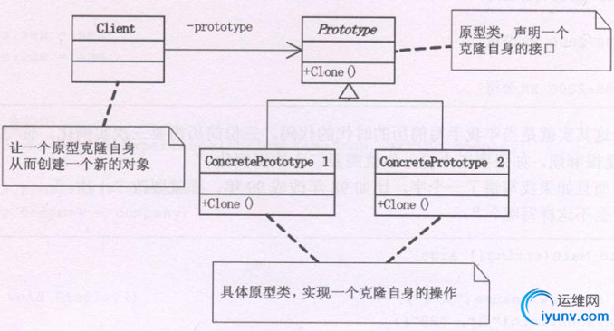

  六、原型模式
  模式特色:用原型实例指定创立对象的种类,并且通过拷贝这些原型创立新的对象。
  序程实例:从简历原型,成生新的简历
  代码特色:简历类Resume供提的Clone()方法其实是不并真正的Clone,只是为已存在对象加增了一次引用。
  Python为对象供提的copy模块中的copy方法和deepcopy方法经已现实了原型模式,但由于例子的层次较浅,两者看不出别区。

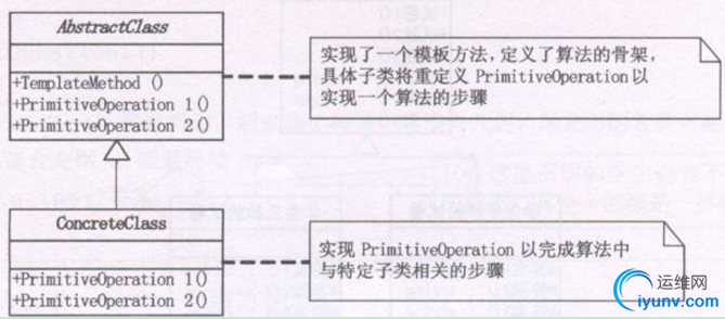

  七、模板方法模式
  模式特色:定义一个操纵中的算法骨架,将一些骤步迟延至类子中。
  序程实例:考试时用使同一种考卷(类父),不同生学上交自己填写的试卷(类子方法的现实)
  代码特色:无

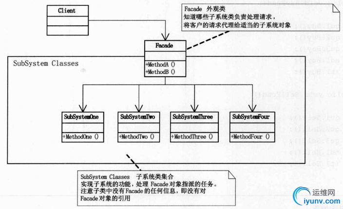

  八、外观模式
  模式特色:为一组调用供提致一的口接。
  序程实例:口接将几种调用离分合组成为两组,用户通过口接调用其中的一组。
  代码特色:无
外观模式

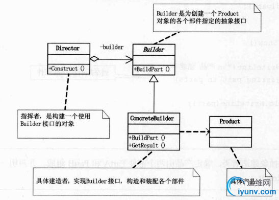

  九、制作者模式
  模式特色:将一个杂复对象的构建(Director)与它的示表(Builder)离分,使得样同的构建进程可以创立不同的示表(ConcreteBuilder)。
  序程实例:“画”出一个四肢健全(头手身腿)的人小
  代码特色:无

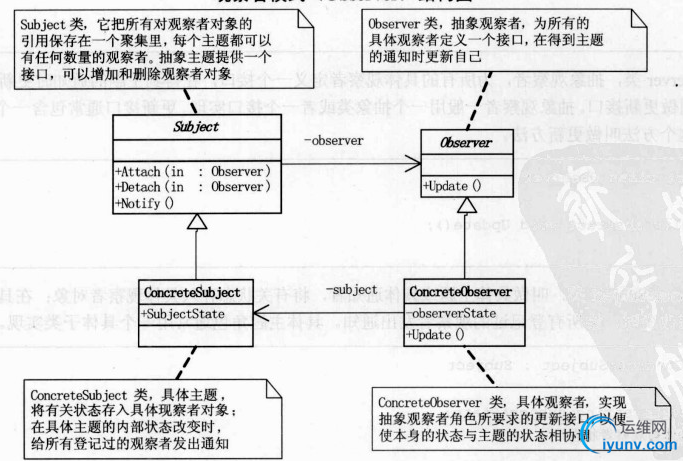

  十、察观者模式
  模式特色:定义了一种一对多的关系,让多个察观对象同时监听一个主题对象,当主题对象状态发生变化时会通知有所察观者。
  序程实例:公司里有两种下班时趁老板不在时偷懒的员工:看NBA的和看股票行情的,并且事先让老板秘书当老板出现时通知他们续继做手头上的作工。
  序程特色:无
察观者模式

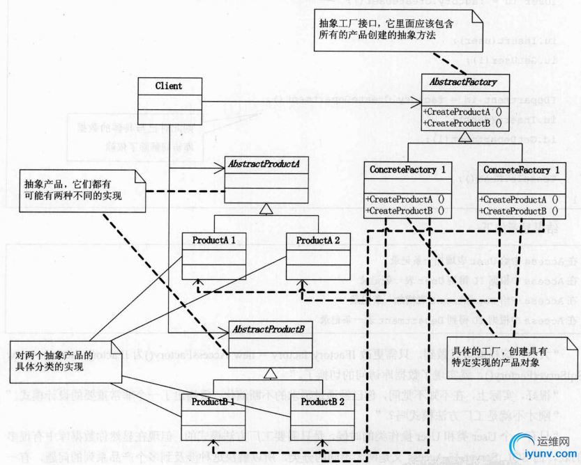

  十一、抽象工厂模式
  模式特色:供提一个创立一系列相关或互相依赖对象的口接,而无需指定它们的类。
  序程实例:供提对不同的数据库问访的支持。
  IUser和IDepartment是两种不同的抽象产品,它们都有Access和SQL Server这两种不同的现实;IFactory是发生IUser和IDepartment的抽象工厂,根据体具现实(AccessFactory和SqlFactory)发生对应的体具的对象(CAccessUser与CAccessDepartment,或者CSqlUser与CSqlDepartment)。
  代码特色:无

class CSqlDepartment(IDepartment):
def GetDepartment(self):
print "Sql GetDepartment"
def InsertDepartment(self):
print "Sql InsertDepartment"
class IFactory:
def CreateUser(self):
pass
def CreateDepartment(self):
pass
class AccessFactory(IFactory):
temp
=CAccessUser()
return temp
temp
= CAccessDepartment()
return temp
class SqlFactory(IFactory):
temp
= CSqlUser()
return temp
temp
= CSqlDepartment()
return temp
factory
= SqlFactory()
user
=factory.CreateUser()
depart
=factory.CreateDepartment()
user.GetUser()
depart.GetDepartment()

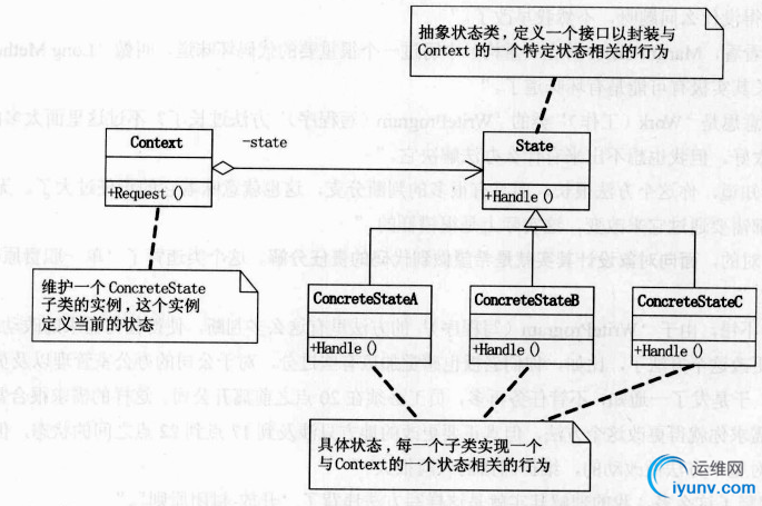

  十二、状态模式
  模式特色:当一个对象的内在状态改变时允许改变其行为,这个对象看起来像是改变了其类。
  序程实例:描述一个序程员的作工状态,当要需改变状态时发生改变,不同状态下的方法现实不同
  代码特色:无
状态模式
class State:
def WirteProgram(self):
pass
class Work:
def __init__(self):
self.hour
= 9
self.current
= ForenoonState()
def SetState(self,temp):
self.current
= temp
def WriteProgram(self):
self.current.WriteProgram(self)
class NoonState(State):
def WriteProgram(self,w):
print "noon working"
if (w.hour<13):
print "fun."
else:
print "need to rest."
class ForenoonState(State):
if (w.hour<12):
print "morning working"
print "energetic"
else:
w.SetState(NoonState())
w.WriteProgram()
mywork
= Work()
mywork.hour
= 9
mywork.WriteProgram()
mywork.hour
=14

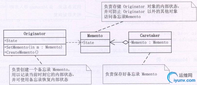

  十四、备忘录模式
  模式特色:在不破坏封装性的前提下捕获一个对象的内部状态,并在该对象之外保存这个状态,以后可以将对象恢复到这个状态。
  序程实例:将Originator对象的状态封装成Memo对象保存在Caretaker内
  代码特色:无
备忘录模式
class Originator:
def __init__(self):
self.state
def Show(self):
print self.state
def CreateMemo(self):
return Memo(self.state)
def SetMemo(self,memo):
self.state
= memo.state
class Memo:
state
def __init__(self,ts):
self.state
= ts
class Caretaker:
memo
on
= Originator()
on.state
= "on"
on.Show()
c
= Caretaker()
c.memo
=on.CreateMemo()
on.state
="off"
on.Show()
on.SetMemo(c.memo)
on.Show()

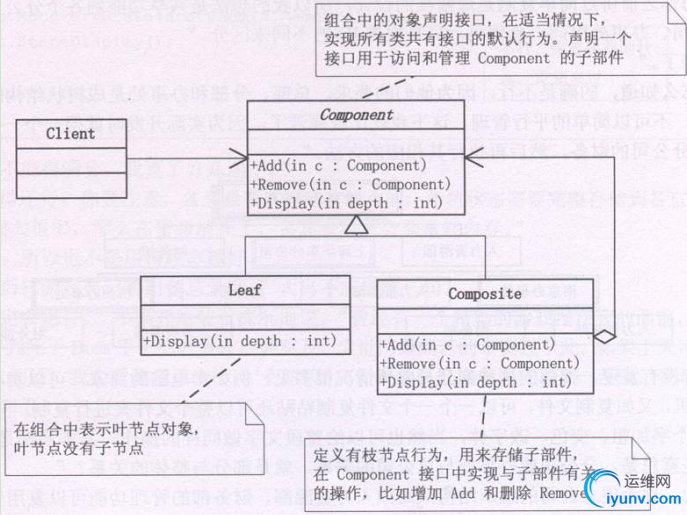

  十五、合组模式
  模式特色:将对象合组成成树形结构以示表“部份-整体”的层次结构
  序程实例:公司人员的组织结构
  代码特色:无
合组模式
class Component:
def __init__(self,strName):
self.m_strName
= strName
def Add(self,com):
pass
def Display(self,nDepth):
pass
class Leaf(Component):
def Add(self,com):
print "leaf can't add"
strtemp
for i in range(nDepth):
strtemp
=strtemp+"-"
strtemp
=strtemp+self.m_strName
print strtemp
class Composite(Component):
self.m_strName
= strName
self.c
def Add(self,com):
self.c.append(com)
strtemp
strtemp
=strtemp+"-"
strtemp
print strtemp
for com in self.c:
com.Display(nDepth
+2)
p
= Composite("Wong")
p.Add(Leaf(
"Lee"))
p.Add(Leaf(
"Zhao"))
p1
= Composite("Wu")
p1.Add(Leaf(
"San"))
p.Add(p1)
p.Display(
1);

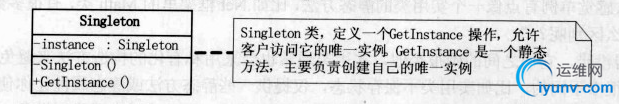

  十七、单例模式
  模式特色:保证类仅有一个实例,并供提一个问访它的全局问访点。
  说明:     为了现实单例模式费了不少工夫,后来查到一篇博文对此有很详细的介绍,而且现实方法也很丰富,通过对代码的学习可以解了更多Python的用法。以下的代码出自GhostFromHeaven的专栏,地址:http://blog.csdn.net/ghostfromheaven/article/details/7671853。不过正如其作者在Python单例模式终极版所说:
  我要问的是,Python真的要需单例模式吗?我指像其他编程语言中的单例模式。
  答案是:不要需!
  因为,Python有模块(module),最pythonic的单例典范。
  模块在在一个应用序程中只有一份,它本身就是单例的,将你所要需的属性和方法,直接暴露在模块中变成模块的全局变量和方法即可!
单例模式(四种方法)

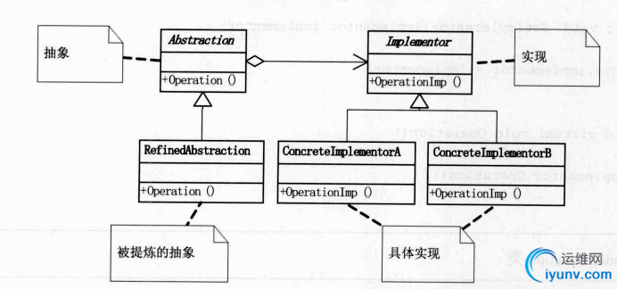

  十八、桥接模式
  模式特色:将抽象部份与它的现实部份离分,使它们都可以独立地变化。
  序程实例:两种品牌的手机,要求它们都可以运行游戏和通讯录两个件软,而不是为个每品牌的手机都独立编写不同的件软。
  代码特色:虽然用使了object的新型类,不过在这里不是必须的,是对在Python2.2之后“尽量用使新型类”的建议的遵从示范。
桥接模式
class HandsetSoft(object):
def Run(self):
pass
class HandsetGame(HandsetSoft):
def Run(self):
print "Game"
class HandsetAddressList(HandsetSoft):
def Run(self):
print "Address List"
class HandsetBrand(object):
def __init__(self):
self.m_soft
= None
def SetHandsetSoft(self,temp):
self.m_soft
= temp
def Run(self):
pass
class HandsetBrandM(HandsetBrand):
def Run(self):
if not (self.m_soft == None):
print "BrandM"
self.m_soft.Run()
class HandsetBrandN(HandsetBrand):
def Run(self):
print "BrandN"
self.m_soft.Run()
brand
= HandsetBrandM()
brand.SetHandsetSoft(HandsetGame())
brand.Run()
brand.SetHandsetSoft(HandsetAddressList())
brand.Run()

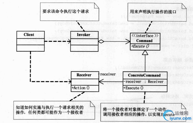

  十九、命令模式
  模式特色:将请求封装成对象,从而使可用不同的请求对客户停止参数化;对请求排队或记录请求日志,以及支持可撤消的操纵。
  序程实例:烧烤店有两种食物,羊肉串和鸡翅。客户向服务员点单,服务员将点好的单告诉大厨,由大厨停止烹饪。
  代码特色:注意在遍历列表时不要用注释的方法删除,否则会出现bug。bug示例序程附在后面,我认为这是因为remove打乱了for迭代查询列表的顺序致导的。
命令模式
class Barbucer:
def MakeMutton(self):
print "Mutton"
def MakeChickenWing(self):
print "Chicken Wing"
class Command:
def __init__(self,temp):
self.receiver
=temp
def ExecuteCmd(self):
pass
class BakeMuttonCmd(Command):
self.receiver.MakeMutton()
class ChickenWingCmd(Command):
self.receiver.MakeChickenWing()
class Waiter:
def __init__(self):
self.order
def SetCmd(self,command):
self.order.append(command)
print "Add Order"
def Notify(self):
for cmd in self.order:
#self.order.remove(cmd)
#lead to a bug
            cmd.ExecuteCmd()
barbucer
=Barbucer()
cmd
=BakeMuttonCmd(barbucer)
cmd2
=ChickenWingCmd(barbucer)
girl
=Waiter()
girl.SetCmd(cmd)
girl.SetCmd(cmd2)
girl.Notify()

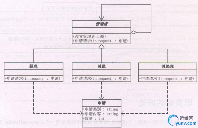

  二十、责职链模式
  模式特色:使多个对象都有机会处置请求,从而防止发送者和接收者的耦合关系。将对象连成链并沿着这条链传递请求直到被处置。
  序程实例:请假和加薪等请求发给上级,如果上级无权决议,那么递交给上级的上级。
  代码特色:无
责职链模式
class Request:
def __init__(self,tcontent,tnum):
self.content
= tcontent
self.num
= tnum
class Manager:
self.name
= temp
def SetSuccessor(self,temp):
self.manager
= temp
def GetRequest(self,req):
pass
class CommonManager(Manager):
if(req.num>=0 and req.num<10):
print "%s handled %d request." %(self.name,req.num)
else:
self.manager.GetRequest(req)
class MajorDomo(Manager):
if(req.num>=10):
common
= CommonManager("Zhang")
major
= MajorDomo("Lee")
common.SetSuccessor(major)
req
= Request("rest",33)
common.GetRequest(req)
req2
= Request("salary",3)
common.GetRequest(req2)

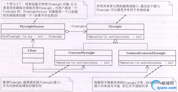

  二十二、享元模式
  模式特色:运用共享技巧有效地支持大量细粒度的对象。
  序程实例:一个网站工厂,根据用户请求的类别返回响应类别的网站。如果这种类别的网站经已在服务器上,那么返回这种网站并加上不同用户的独特的数据;如果没有,那么成生一个。
  代码特色:为了示展每种网站的由用户请求的次数,这里为它们建立了一个引用次数的字典。
  之所以不用Python的sys模块中的sys.getrefcount()方法统计引用计数是因为有的对象可能在别处被隐式的引用,从而加增了引用计数。
享元模式
import sys
class WebSite:
def Use(self):
pass
class ConcreteWebSite(WebSite):
self.name
= strName
def Use(self,user):
print "Website type:%s,user:%s" %(self.name,user)
class UnShareWebSite(WebSite):
self.name
= strName
def Use(self,user):
print "UnShare Website type:%s,user:%s" %(self.name, user)
class WebFactory:
def __init__(self):
test
= ConcreteWebSite("test")
self.webtype
={"test":test}
self.count
= {"test":0}
def GetWeb(self,webtype):
if webtype not in self.webtype:
temp
= ConcreteWebSite(webtype)
self.webtype[webtype]
= temp
self.count[webtype]
=1
else:
temp
= self.webtype[webtype]
self.count[webtype]
= self.count[webtype]+1
return temp
def GetCount(self):
for key in self.webtype:
#print "type: %s, count:%d" %(key,sys.getrefcount(self.webtype[key]))
print "type: %s, count:%d " %(key,self.count[key])
f
= WebFactory()
ws
=f.GetWeb("blog")
ws.Use(
"Lee")
ws2
=f.GetWeb("show")
ws2.Use(
"Jack")
ws3
=f.GetWeb("blog")
ws3.Use(
"Chen")
ws4
=UnShareWebSite("TEST")
ws4.Use(
"Mr.Q")
print f.webtype
f.GetCount()

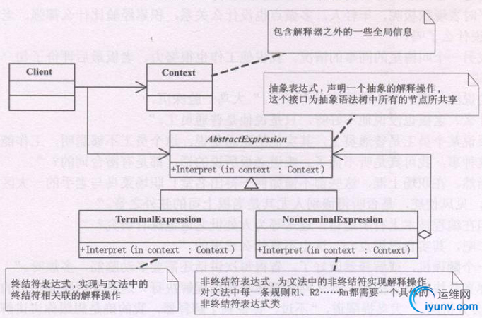

  二十三、解释器模式
  模式特色:给定一个语言,定义它的文法的一种示表,并定义一个解释器,这个解释器用使该示表来解释语言中的句子。
  序程实例:(只是模式特色的最简略示范)
  代码特色:无
解释器模式
class Context:
def __init__(self):
self.input
self.output
class AbstractExpression:
def Interpret(self,context):
pass
class Expression(AbstractExpression):
print "terminal interpret"
class NonterminalExpression(AbstractExpression):

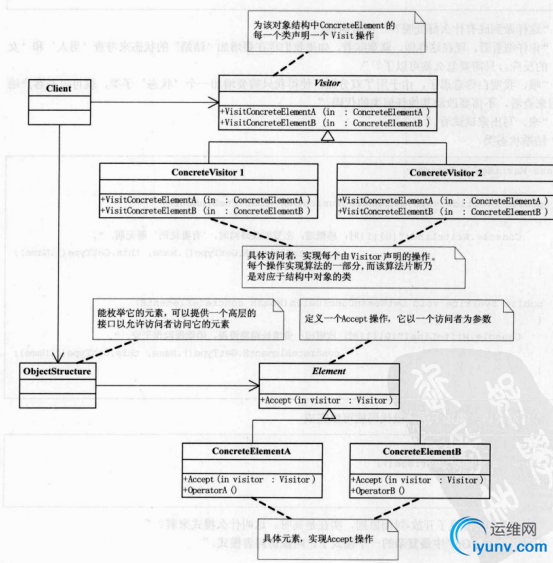

  二十四、问访者模式
  模式特色:示表一个作于用某对象结构中的各元素的操纵。它使你可以在不改变各元素的类的前提下定义作于用这些元素的新操纵。
  序程实例:对于男人和女人(接受问访者的元素,ObjectStructure于用穷举这些元素),不同的遭遇(体具的问访者)引发两种对象的不同行为。
  代码特色:无
问访者模式
# -*- coding: UTF-8 -*-
class Person:
def Accept(self,visitor):
pass
class Man(Person):
visitor.GetManConclusion(self)
class Woman(Person):
visitor.GetWomanConclusion(self)
class Action:
def GetManConclusion(self,concreteElementA):
pass
def GetWomanConclusion(self,concreteElementB):
pass
class Success(Action):
print "男人成功时,背后有个伟大的女人"
print "女人成功时,背后有个不成功的男人"
class Failure(Action):
print "男人失败时,闷头喝酒,谁也不用劝"
print "女人失败时,眼泪汪汪,谁也劝不了"
class ObjectStructure:
def __init__(self):
self.plist
def Add(self,p):
self.plist
=self.plist+[p]
def Display(self,act):
for p in self.plist:
p.Accept(act)
os
= ObjectStructure()
os.Add(Man())
os.Add(Woman())
sc
= Success()
os.Display(sc)
fl
= Failure()
os.Display(fl)
