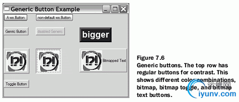

图7.6显示了实际的通用按钮和常规按钮的对照。
图7.6
例7.6显示了产生图7.6的代码。第二个导入语句:import
wx.lib.buttons
as
buttons
,是必须的,它使得通用按钮类可用。

在例7.6中,通用按钮的用法非常类似于常规按钮。通用按钮产生与常规按钮同样的EVT_BUTTON
和 EVT_TOGGLEBUTTON
事件。通用按钮引入了GetBevelWidth()
和SetBevelWidth()
方法来改变3D斜面效果。它们用在了图7.6中大按钮上。
