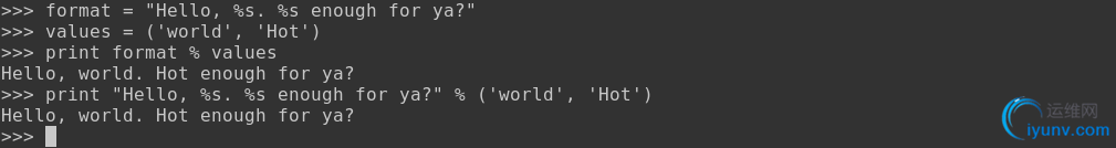

  字符串格式化操作符即百分号%;
  例:
  %s为字符串的转换字符(conversion specifier);
  如果要在格式化字符串里面包括百分号,那么必须使用%%;
  如果要格式化输出浮点数,可以使用%f,若要设置保留小数点几位可以写成%.2f,意思是保留小数点后2位,例:
  如果要转换的操作数是元组的话,需要用括号括起来,例:
  因为元组中的每一个元素都会被单独格式化;

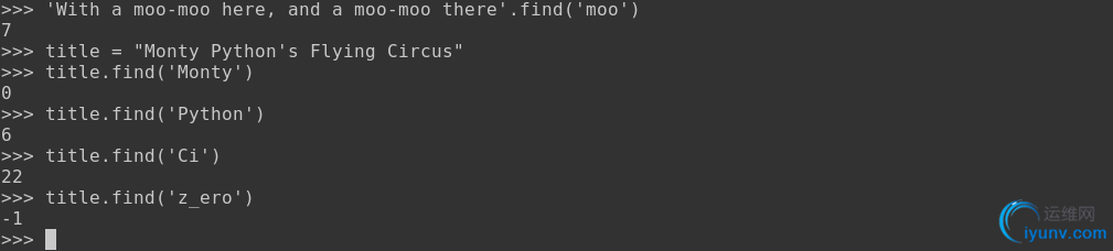

  find
  这个方法可以在一个较长的字符串中查找子字符串,它返回字符串所在位置的最左端索引(也就是这个关键字首字母的位置),如果没找到返回-1;
  例:
  find方法不返回布尔值,这里返回0表示在在索引0的位置,也就是起始位置;
  另外find方法还可以设置索搜的起点和终点,例:
  当限定搜索起点和终点时,如果字符串没有完整包括在内,是查找不到的,另外在搜索时终点索引会减少1个去对比,如果要能正确搜索到字符串需将终点索引加1;

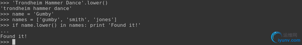

  lower
  返回字符串的小写字母版;
  例:
  和lower相光的还有title()和capwords()函数,用来把单词首字母大写,例:

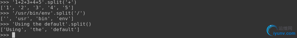

  split
  它是join的逆方法,用来将字符串分割成序列;
  例:
  如果不提供任何分隔符,程序会把所有空格(制表符、换行符)作为分割符;

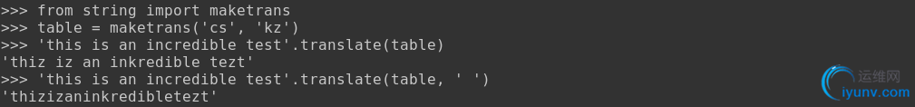

  translate
  用来替换字符串的某些部分,和replace不同的是,translate方法只处理单个字符;
  在使用translate之前,要先创建一张转换表,转换表中是以某字符替换某字符的对应关系,这里可以使用string模块里的maketrans函数创建;
  例:
  创建一张转换表,把c替换为k,s替换为z,另外translate方法的第二个参数为可选,表示是否需要删除某个字符,这里删除的是空格;
  下面看看创建的这个转换表里面有什么:
  这张转换表中我们要替换的字符已经被换掉,也就是translate需要参照一张类似ASICC的表;
