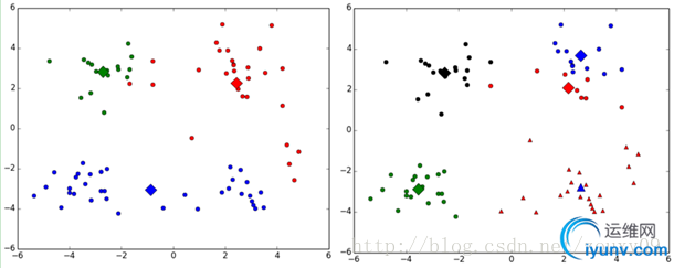

  运行的前后结果是:
  不同的类用不同的颜色来表示,其中的大菱形是对应类的均值质心点。

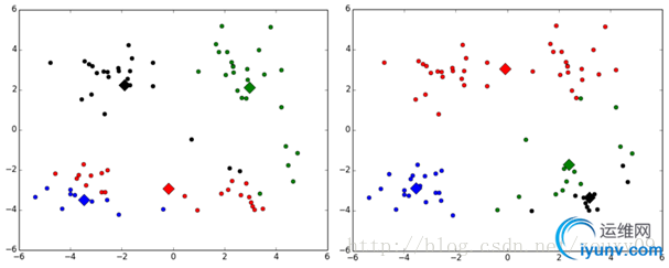

  (2)对k个初始质心的选择比较敏感,容易陷入局部最小值。例如,我们上面的算法运行的时候,有可能会得到不同的结果,如下面这两种情况。K-means也是收敛了,只是收敛到了局部最小值:
