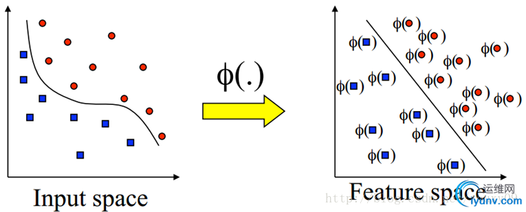

     如果我们的正常的样本分布如下图左边所示,之所以说是正常的指的是,不是上面说的那样由于某些顽固的离群点导致的线性不可分。它是真的线性不可分。样本本身的分布就是这样的,如果也像样本那样,通过松弛变量硬拉一条线性分类边界出来,很明显这条分类面会非常糟糕。那怎么办呢?SVM对线性可分数据有效,对不可分的有何应对良策呢?是核方法(kernel trick)大展身手的时候了。
     如上图右,如果我们可以把我们的原始样本点通过一个变换,变换到另一个特征空间,在这个特征空间上是线性可分的,那么上面的SVM就可以轻易工作了。也就是说,对于不可分的数据,现在我们要做两个工作:
  1)首先使用一个非线性映射Φ(x)将全部原始数据x变换到另一个特征空间,在这个空间中,样本变得线性可分了;
  2)然后在特征空间中使用SVM进行学习分类。

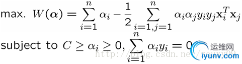

     可以看到,对样本x的利用,只是计算第i和第j两个样本的内积就可以了。
     对于分类决策函数,也是计算两个样本的内积。也就是说,训练SVM和使用SVM都用到了样本间的内积,而且只用到内积。那如果我们可以找到一种方法来计算两个样本映射到高维空间后的内积的值就可以了。核函数就是完成这伟大的使命的:

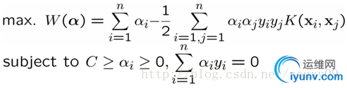

   这时候,我们的优化的对偶问题就变成了:

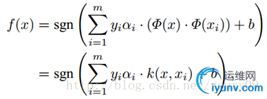

     和之前的优化问题唯一的不同只是样本的内积需要用核函数替代而已。优化过程没有任何差别。而决策函数变成了:
      也就是新来的样本x和我们的所有训练样本计算核函数即可。需要注意的是,因为大部分样本的拉格朗日因子αi都是0,所以其实我们只需要计算少量的训练样本和新来的样本的核函数,然后求和取符号即可完成对新来样本x的分类了。支持向量机的决策过程也可以看做一种相似性比较的过程。首先,输入样本与一系列模板样本进行相似性比较,模板样本就是训练过程决定的支持向量,而采用的相似性度量就是核函数。样本与各支持向量比较后的得分进行加权后求和,权值就是训练时得到的各支持向量的系数αi和类别标号的成绩。最后根据加权求和值大小来进行决策。而采用不同的核函数,就相当于采用不同的相似度的衡量方法。

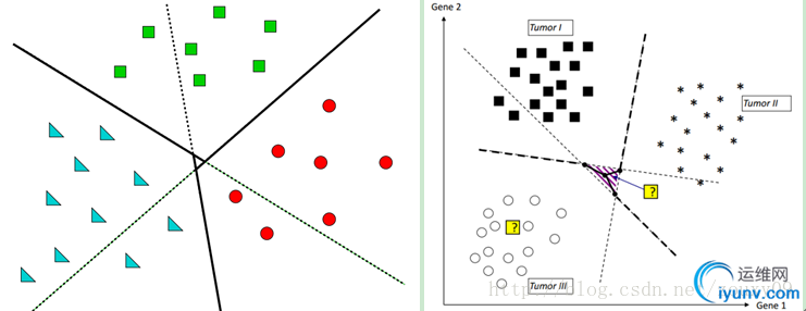

     One-Against-All这个方法还是比较容易想到的。就是每次仍然解一个两类分类的问题。比如我们5个类别,第一次就把类别1的样本定为正样本,其余2,3,4,5的样本合起来定为负样本,这样得到一个两类分类器,它能够指出一个样本是还是不是第1类的;第二次我们把类别2 的样本定为正样本,把1,3,4,5的样本合起来定为负样本,得到一个分类器,如此下去,我们可以得到5个这样的两类分类器(总是和类别的数目一致)。到了有样本需要分类的时候,我们就拿着这个样本挨个分类器的问:是属于你的么?是属于你的么?哪个分类器点头说是了,文章的类别就确定了。这种方法的好处是每个优化问题的规模比较小,而且分类的时候速度很快(只需要调用5个分类器就知道了结果)。但有时也会出现两种很尴尬的情况,例如拿这个样本问了一圈,每一个分类器都说它是属于它那一类的,或者每一个分类器都说它不是它那一类的,前者叫分类重叠现象,后者叫不可分类现象。分类重叠倒还好办,随便选一个结果都不至于太离谱,或者看看这篇文章到各个超平面的距离,哪个远就判给哪个。不可分类现象就着实难办了,只能把它分给第6个类别了……更要命的是,本来各个类别的样本数目是差不多的,但“其余”的那一类样本数总是要数倍于正类(因为它是除正类以外其他类别的样本之和嘛),这就人为的造成了上一节所说的“数据集偏斜”问题。
     如下图左。红色分类面将红色与其他两种颜色分开,绿色分类面将绿色与其他两种颜色分开,蓝色分类面将蓝色与其他两种颜色分开。

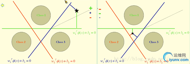

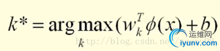

     在这里的对某个点的分类实际上是通过衡量这个点到三个决策边界的距离,因为到分类面的距离越大,分类越可信嘛。当然了,这个距离是有符号的,如下所示:
   例如下图左,将星星这个点划分给绿色这一类。右图将星星这个点划分给褐色这一类。

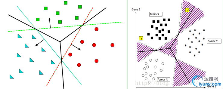

  6.2、“一对一”的方法
     One-Against-One方法是每次选一个类的样本作正类样本,而负类样本则变成只选一个类(称为“一对一单挑”的方法,哦,不对,没有单挑,就是“一对一”的方法,呵呵),这就避免了偏斜。因此过程就是算出这样一些分类器,第一个只回答“是第1类还是第2类”,第二个只回答“是第1类还是第3类”,第三个只回答“是第1类还是第4类”,如此下去,你也可以马上得出,这样的分类器应该有5 X 4/2=10个(通式是,如果有k个类别,则总的两类分类器数目为k(k-1)/2)。虽然分类器的数目多了,但是在训练阶段(也就是算出这些分类器的分类平面时)所用的总时间却比“一类对其余”方法少很多,在真正用来分类的时候,把一个样本扔给所有分类器,第一个分类器会投票说它是“1”或者“2”,第二个会说它是“1”或者“3”,让每一个都投上自己的一票,最后统计票数,如果类别“1”得票最多,就判这篇文章属于第1类。这种方法显然也会有分类重叠的现象,但不会有不可分类现象,因为总不可能所有类别的票数都是0。如下图右,中间紫色的块,每类的得票数都是1,那就不知道归类给那个类好了,只能随便扔给某个类了(或者衡量这个点到三个决策边界的距离,因为到分类面的距离越大,分类越可信嘛),扔掉了就是你命好,扔错了就不lucky了。

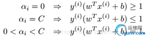

     对KKT条件,请大家参考文献[13][14]。假设我们优化得到的最优解是:αi*,βi*, ξi*, w*和b*。我们的最优解需要满足KKT条件:
     同时βi*ξi*都需要大于等于0,而αi*需要在0和C之间。那可以分三种情况讨论:
     总的来说就是, KKT条件就变成了:
     第一个式子表明如果αi=0,那么该样本落在两条间隔线外。第二个式子表明如果αi=C,那么该样本有可能落在两条间隔线内部,也有可能落在两条间隔线上面,主要看对应的松弛变量的取值是等于0还是大于0,第三个式子表明如果0<αi<C,那么该样本一定落在分隔线上(这点很重要,b就是拿这些落在分隔线上的点来求的,因为在分割线上wTx+b=1或者-1嘛,才是等式,在其他地方,都是不等式,求解不了b)。具体形象化的表示如下:
     通过KKT条件可知,αi不等于0的都是支持向量,它有可能落在分隔线上,也有可能落在两条分隔线内部。KKT条件是非常重要的,在SMO也就是SVM的其中一个实现算法中,我们可以看到它的重要应用。
