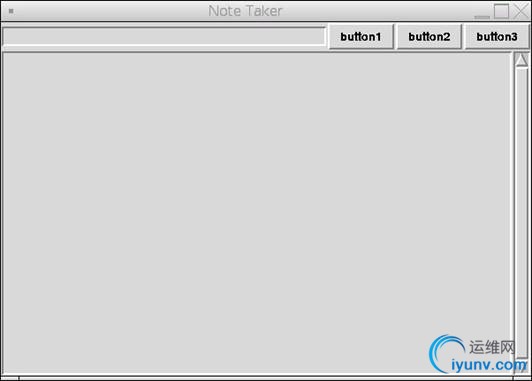

  安置窗口小部件
  我们开始来部署这些地方,可以将我们的文本信息输入到文本框中,然后把它们增加到一个列表中。虽然这个程序有点不太好看,每个东西都是垂直排放的,文本框和列表框太小而使用起来不太方便。我们需要对窗口小部件放置的地方更多点控制。
  有一些方法可以用来做到这点,但是我们实际会将窗口分成两部分,一部分是文本框和按钮,另一部分控制列表框。我们将使用框架窗口小部件来实现这个功能,框架窗口小部件看上去像个容器,可以将其它的窗口小部件放在它的里面­­就像根窗口一样。现在让我们来创建一对框架
  textframe = Frame(root)
  listframe = Frame(root)
  到目前为止我们已经将每个窗口小部件的所有者都设置为根窗口,接下来,我们改变它的所有者并应用到我们的新设计中:
  button1 = Button(textframe, text="button1", command = Button1)
  button2 = Button(textframe, text="button2", command = Button2)
  button3 = Button(textframe, text="button3", command = Button3)
  text = Entry(textframe)
  scrollbar = Scrollbar(listframe, orient=VERTICAL)
  listbox = Listbox(listframe, yscrollcommand=scrollbar.set)
  scrollbar.configure(command=listbox.yview)
  其实,这样不会起太多作用,除非我们告诉Tk窗口小部件在框架中放置的位置,为实现这个我们可以使用包方法和三个关键字:side、fill和expand。在文字处理器中你能把边认为与对准线相似,它告诉窗口小部件框架它们一般需要设置的哪一边,是顶部,底部,左边还是右边——默认的形式是群围绕着中心这种方式。在这种情况下,除了用作左边对准器的滚动条外,我们需要将其它的每件东西用滚动条包围列表框的右边。
  第二个选项,fill,如果它增长了就告诉Tk哪个方向溢出了小窗口部件,在X轴方向(水平方向),Y轴方向(垂直方向)或者两个方向都有。一般来说,我们能很好处理这些按钮,但是它希望文本框和列表框能使用尽量多的空间——所以设置文本框在X轴方向溢出和列表框在两个方向溢出——滚动条应该重新设置列表框的大小,所以设置它在Y轴方向溢出。
  最后,expand选项告诉窗口小部件如果可能是否要扩张到免费的空间——增加expand=1这条语句到文本框和列表框包选项中就能实现这个效果。现在,你的代码应该看上去像下面这样:
  text.pack(side=LEFT, fill=X, expand=1)
  button1.pack(side=LEFT)
  button2.pack(side=LEFT)
  button3.pack(side=LEFT)
  listbox.pack(side=LEFT,fill=BOTH, expand=1)
  scrollbar.pack(side=RIGHT, fill=Y)
  目前,所有的左边按钮像打包到其他的窗口小部件一样,打包到两个框架中并放置到根窗口里面。记住,这种方式框架应该要扩张:
  textframe.pack(fill=X)
  listframe.pack(fill=BOTH, expand=1)
  最后,我们应该设置窗口的默认大小,以便使我们的窗口小部件的窗口能有更多点的空间。
  root.geometry("600x400")
  经过这些步骤后,我们的窗口现在应该看上去像下面这样:
