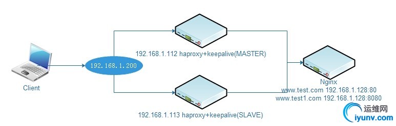

1、实验拓扑如下,这里用NGINX做的基于端口的虚拟主机,方便之后的测试

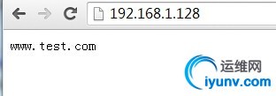

首先先看下nginx配置

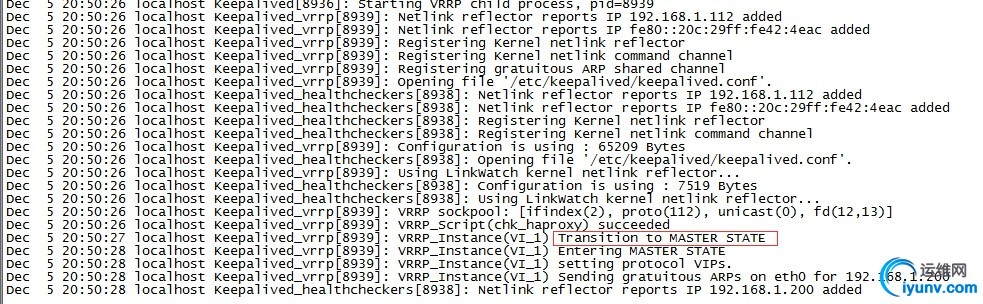

分别启动Master和SLAVE ,看到主备节点日志如下:

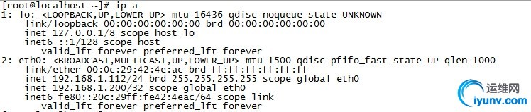

Master上可以看到vip信息

之后看下keepalived的日志信息,发现主的已经根据脚本停掉了,并且VIP开始漂移
Slave的可以看到已经升为Master并且获得VIP地址
最后在测试访问,均正常!
