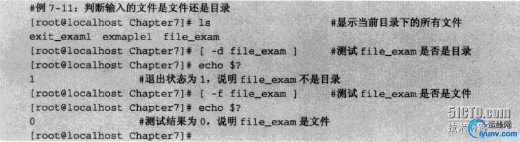

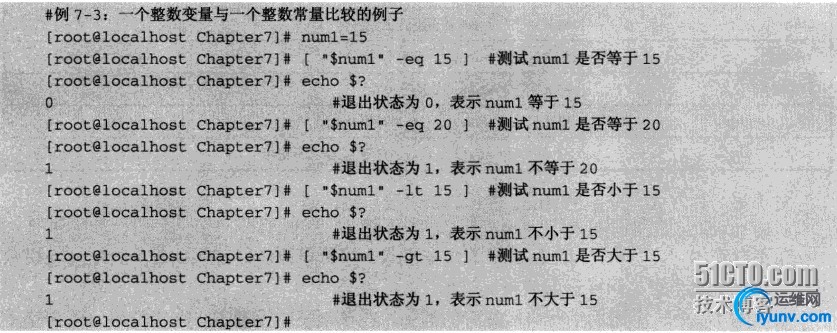

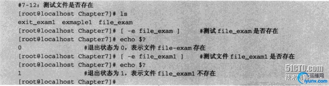

    test、[]、[[]]可以用于比较(测试)三类条件:整数比较、字符串比较、文件比较。不同的测试条件,运算符尽不不相同
    整数比较运算符:

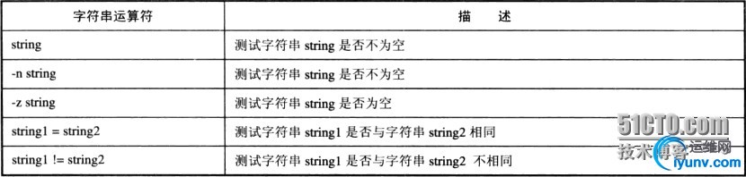

    字符串比较运算符:

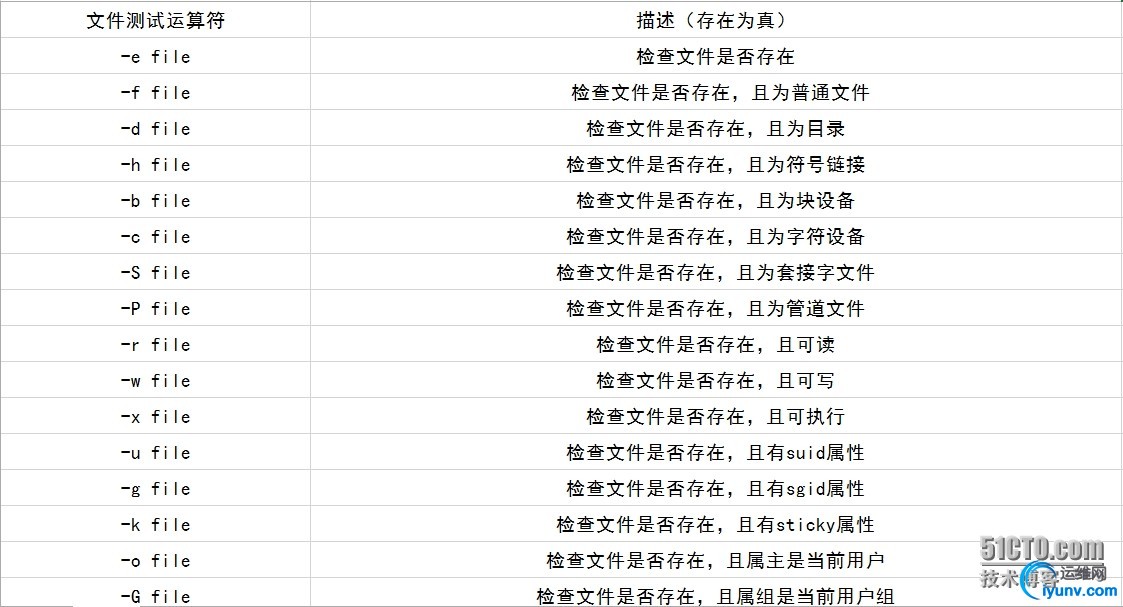

    文件测试运算符:

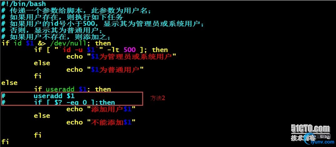

#!/bin/bash
# 传递一个参数给脚本,此参数为用户名;
# 如果用户存在,则执行如下任务
# 如果用户的id号小于500,显示其为管理员或系统用户;
# 否则,显示其为普通用户;
if id $1 &> /dev/null; then
#要使用id -u的运行结果跟500做比较,因此先命令引用再比较操作符
        if [ "`id -u $1`" -lt 500 ]; then
                echo "$1为管理员或系统用户"
        else
                echo "$1为普通用户"
        fi
    如果要使用命令的退出状态码作为测试条件,则要先运行命令再使用命令状态码,有两种表现形式:一种是
  if CMD; then
  fi
另一种是
CMD
if [ $? -eq 0 ]; then
fi

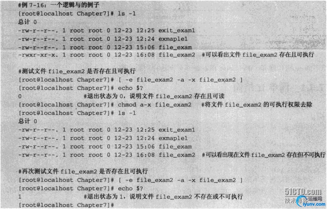

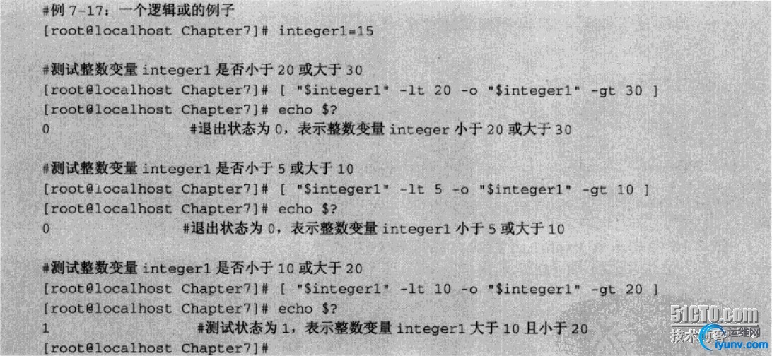

    shell中允许用户使用&&、||、!组合测试条件,进行条件测试。这三个操作符既可以用于连接[]与[],也可以用于连接命令,相当于结构化命令的使用
