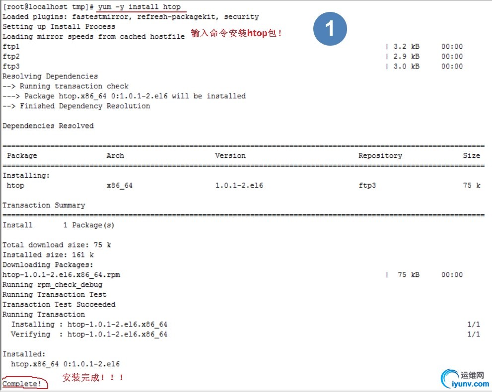

Htop安装:
可以直接使用: yum -y install htop 命令进行安装!
直接输入htop命令查看

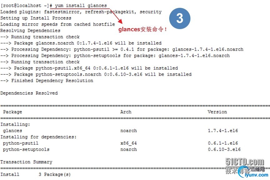

资源监控工具glances
Glances简介
glances 是一款用于 Linux、BSD 的开源命令行系统监视工具,它使用 Python 语言开发,能够监视 CPU、负载、内存、磁盘 I/O、网络流量、文件系统、系统温度等信息。

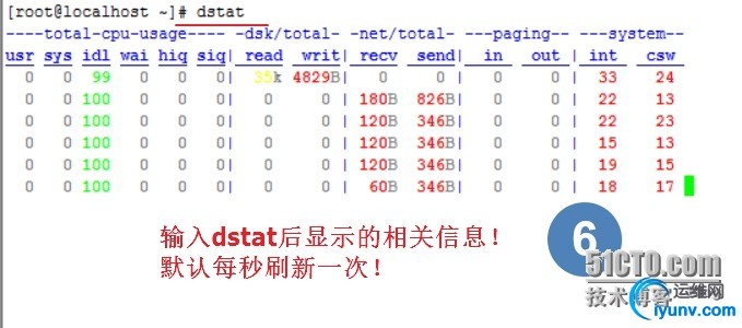

多功能系统资源监控工具 -- dstat
语法
dstat [-afv] [options..] [delay [count]]
补充说明
安装完成后,执行 dstat 命令,默认情况它会收集-cpu-、-disk-、-net-、-paging-、-system-的数据,一秒钟收集一次。 默认输入 dstat 等于输入了dstat -cdngy 1或dstat -a 1
参数
