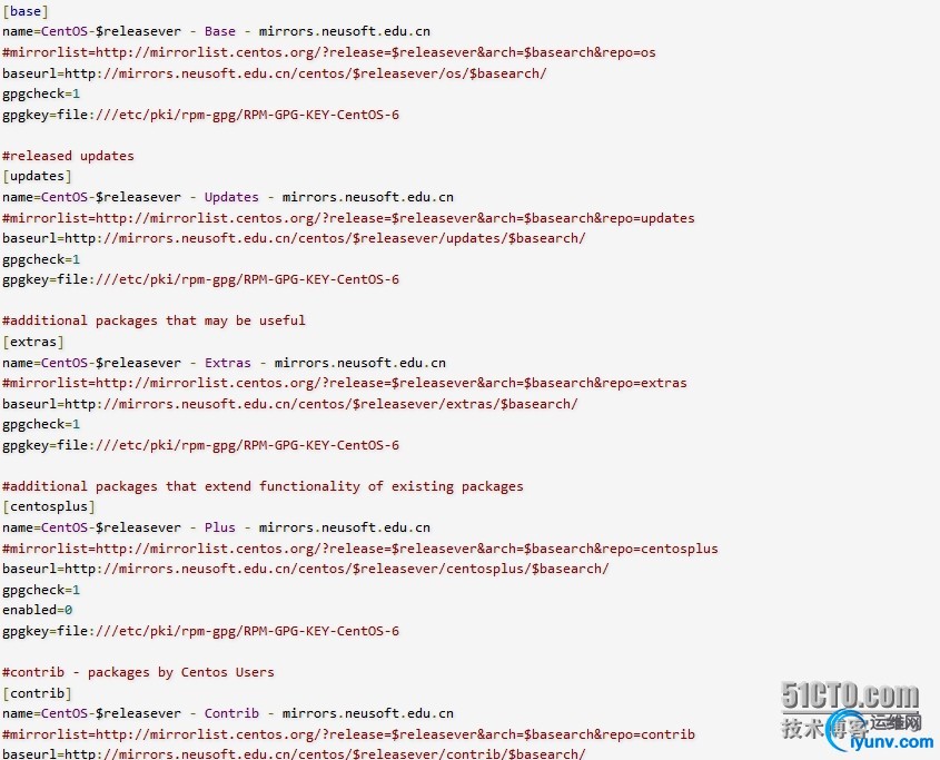

cd /etc/yum.repos.d/
mv CentOS-Base.repo CentOS-Base.repo.orig
vim CentOS-Base.repo

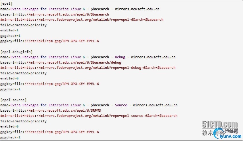

wKioL1SFWY6C6J_FAAUErlkuDjs032.jpg   如果在更新缓存的过程中提示EPEL的某文件下载失败,可以手动修改EPEL源改为东软的网络资源,如下所示。

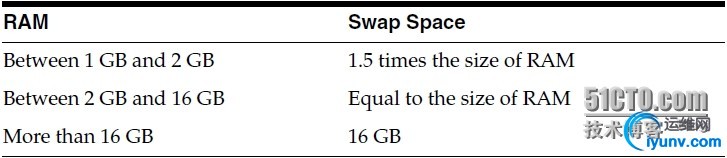

3.1 内存要求
  内存最小要求1G,可以通过以下的指令查看系统的内存情况。
grep MemTotal /proc/meminfo
grep SwapTotal /proc/meminfo

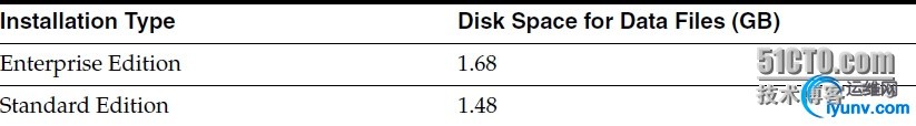

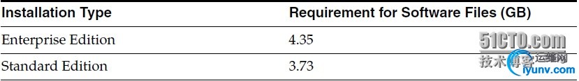

3.3 磁盘要求
  其中/tmp的临时目录需要最少1G的空间,其它数据库安装及数据库文件的大小要求如下:
df –h /tmp
df –h

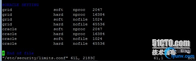

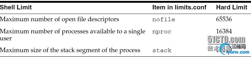

  为了保证系统的性能,在开始安装之前需要重新配置安装用户的shell环境,首先需要在/etc/security/limits.conf文件中增加oracle用户对应的shell配置,然后增加验验内容,最后需要重新配置oracle用户的profile参数。如下所示。
vi /etc/security/limits.conf
oracle               soft    nproc  2047
oracle               hard    nproc  16384
oracle               soft    nofile 1024
oracle               hard    nofile 65536

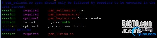

vim /etc/pam.d/login
session    required     pam_limits.so

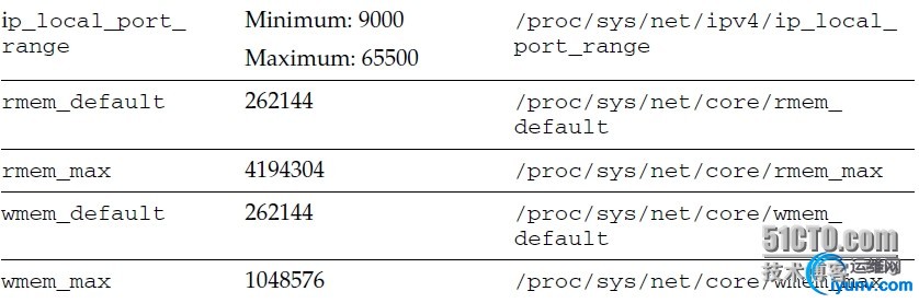

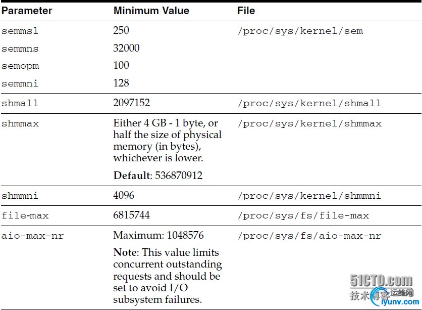

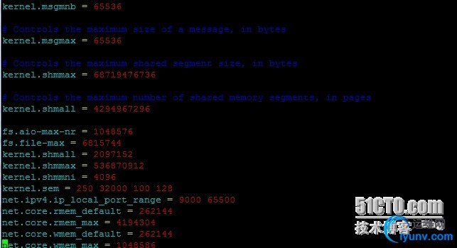

4.5 内核参数
  在安装数据库的过程中你可以生成并运行一个检测脚本用来检查系统的内核参数,也可以对照下图的内容自行检查。需要注意的是表中给出的数据是最低值,如果系统实际设定的值大于项目中的内容则无需修改。

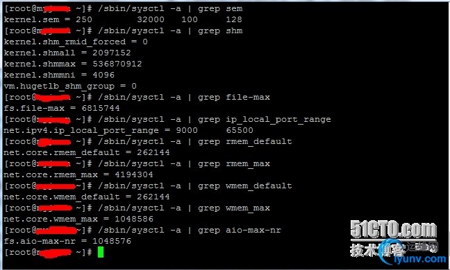

可以通过以下指令来检测原有内核的设定是否正常,如下图所示。
  可以通过修改/etc/sysctl.conf文件来设定相应的参数值,修改完成后通过相应的指令保存更改,然后再次检测设置是否成功,如下所示:
10
11
12
13
14
vi /etc/sysctl.conf
fs.aio-max-nr = 1048576
fs.file-max = 6815744
kernel.shmall = 2097152
kernel.shmmax = 536870912
kernel.shmmni = 4096
kernel.sem = 250 32000 100 128
net.ipv4.ip_local_port_range = 9000 65500
net.core.rmem_default = 262144
net.core.rmem_max = 4194304
net.core.wmem_default = 262144
net.core.wmem_max = 1048586
/sbin/sysctl –p
/sbin/sysctl –a
