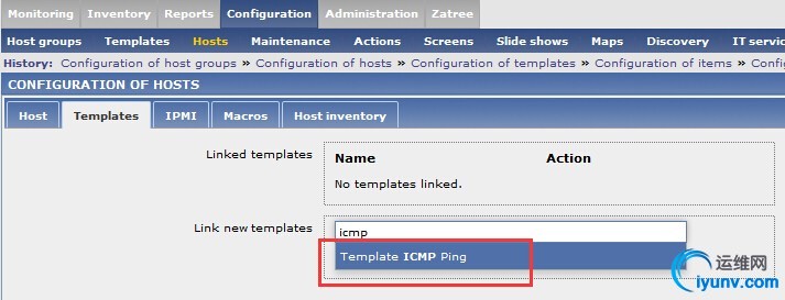

1.打开zabbix-configuration-host-creat host 添加需要监控的ip地址,host name添加需要监控的ip地址,下面可以选用agent snmp ,ip地址可以写ip地址,也可以不改,这里用不到agent或snmp的监控,只是使用的“sample check”icmp-ping监控。
2.关联模板的时候选择template icmp ping

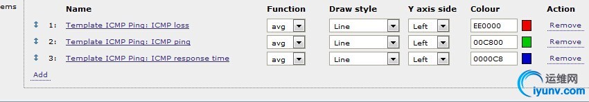

关联成功后可以看到graph里面多了

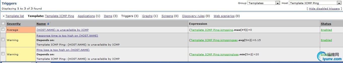

3.添加报警,trigger里可以看到报警选项
