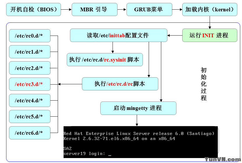

Linux系统的引导流程:
在读取/etc/inittab文件确定启动模式之后,会依次执行三个脚本文件:
/etc/rc.d/rc.sysinit:由init进程调用执行,完成设置网络、主机名、加载文件系统等初始化工作。
/etc/rc.d/rc:选择哪种启动模式,就执行哪个目录中的脚本文件,用于加载或终止系统服务。
/etc/rc.local:由rc脚本调用执行,保存用户定义的需开机后自动执行的命令。

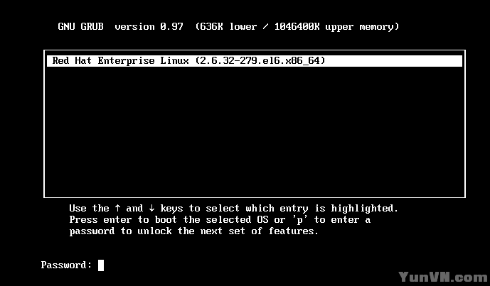

(2)grub引导程序
微软的引导程序ntldr不兼容Linux,如果要安装Windows和Linux双系统,应该先装Windows,此时Windows会将ntldr写入MBR主引导扇区,然后再装Linux,Linux会将grub写入MBR主引导扇区,并覆盖ntldr。由于grub兼容Windows,这样就可以让双系统共存。而如果先安装Linux,再装Windows,MBR主引导扇区里最后存放的是ntldr,这样就只能启动Windows系统。
在RHSCA的课程中介绍过,在系统启动时可以通过设置grub进入单用户模式对系统进行修复,如破解root用户密码等。但这样任何人都可以修改root用户密码,会降低系统安全性,所以可以为grub设置密码,这样只有输入grub密码才能设置进入单用户模式。
设置grub密码需要修改配置文件/etc/grbu.conf
# vim /etc/grub.conf
在title行的上面增加一行:
password=abc123,
如果像上面这样将密码用明文存放,也会降低安全性,所以这里一般都是设置的MD5加密后的密码。
在Linux中可以执行“grub-md5-crypt”命令对字符串进行MD5加密:
[iyunv@localhost ~]# grub-md5-crypt
Password:
Retype password:
$1$sb.zu0$654EV43pY35h6a9BVnaBH0
在系统启动时选择进入grub就要按p键后输入密码:
正确输入密码之后才可以按e键设置进入单用户模式:
