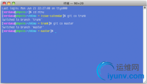

PS1="$white[$magenta\u$white@$green\h$white:$cyan\w$yellow\$git_branch$white]\$ $normal"
以上的代码你可以放在 ~/.profile 或者 ~/.bash_profile 等文件中即可,我的系统是 Snow Leopard,PS1 定义在 /etc/bashrc 中,所以我直接修改的这个文件。
最终效果如下:
